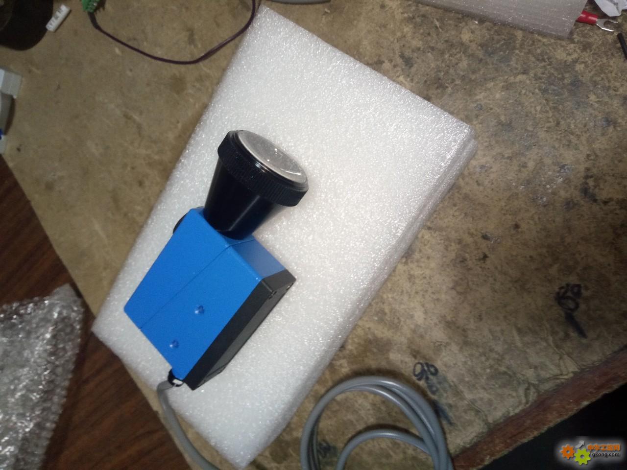

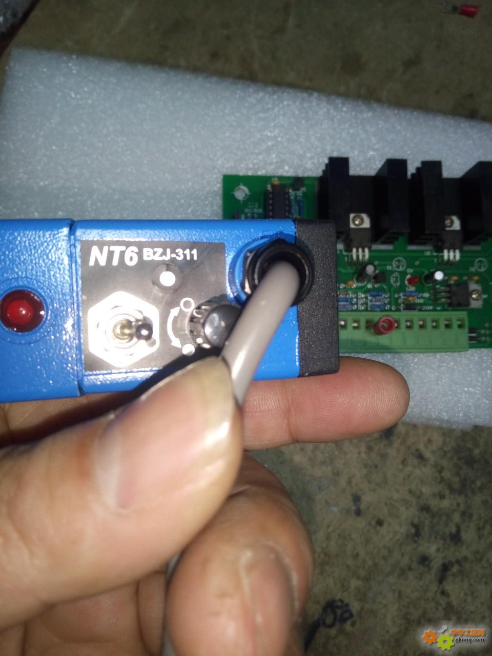

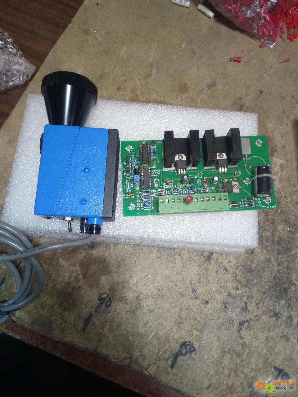

你系统需要接受色标传感器什么信号?我们单位在用的色标传感器还搭配自己做的电路板,色标传感器有个开关,可以正面输出信号,也可以反面输出信号……

发表于:2021/3/15 7:52:42
#15楼

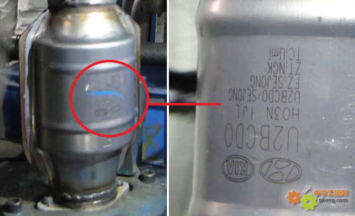

这是当年北汽配套厂,排气管三元催化安装工序,要求文字朝外(最后安装到汽车上容易看规格型号),就是利用光通量完成检测报警的,解决了夜班工人的老大难问题。

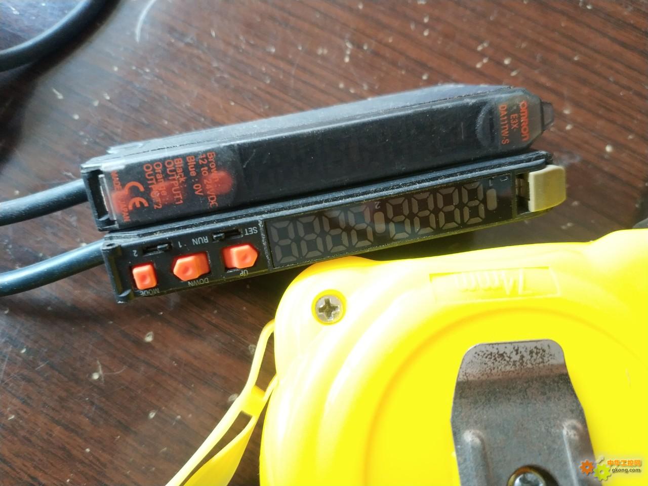

发表于:2021/3/15 13:57:03
#17楼
回复 #16楼 知道一点
你说的是这种吧,也就七八年前东西,不过但是用的光纤没有用聚光镜,用了是否会好点?
按理说色标传感器也是内部集成的放大器,原理来说一样吧

#18楼
回复 #15楼 qq2994216177
谢谢你特意帮我拍的照片

发表于:2021/3/15 15:20:38
#19楼
以下是引用脑子跟不上手2021/3/15 13:57:03的发言:
首先,DA11TW-S 没有查到资料,TW生产没在大路销售?
参考DA21,光纤?调出示教功能,按我前边说的试试。
不要考虑聚光镜,光点越小“样本”光量越小,不利检测面光量---也是为什么要倾斜安装光纤探头的原因。
色标传感器是检测“色标”,这个色标是工业化批量生产,属于标准合格产品,你现在的竹板是天然的,有个性也有通性---绿-白
抓住“绿”的通性,分别出“白”,因“色标”不标准,所以要检测“光通量”,建立阈值不要用“有-无”方案,使用“绿-白”试试
因为天然(有差别),使用要修正示教阈值近0.68处。
