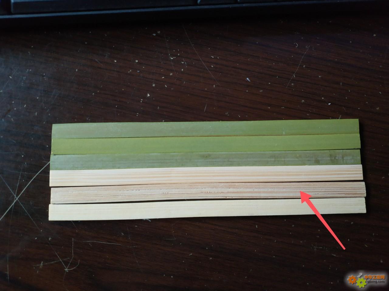

产品是竹片,我需要白面朝上,用SUNX LX-101误检多,有的竹子白色面比较深,lx101会误检,但是肉眼可以分清楚绿色面和白色面,哪个颜色识别传感器比较好

图示的应该没问题,请把误拣的也发上对比图

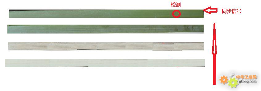

再一个,增加一个检测做与色标同步
这类传感器都是用在产品基底上有个色标,人为做的基底和色标。
你现在都是天然,就加个“同步信号”才好

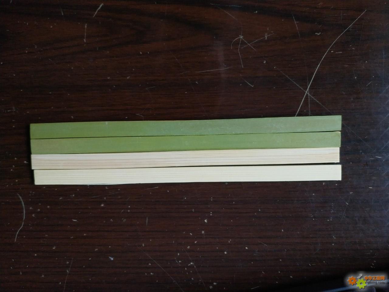

你说的检测做与同步是指什么?
我检测是送料部件到位后离开准备下一个送料,取送料部件离开下降沿+传感器信号
箭头那根就识别不了,不管绿色还是白面都有信号输出,重新用这根教导一下,别的色差竹片又会出现这个问题,怎么教导都不行rgb三色每个颜色的光都用过了,还是会这样,彩色模式更不行,还比不上rgb的单色
原以为是这样间隔传送料,既然有“同步信号”就好
以为材料原因,这类色标不好使,使用视觉---老板可肯出银子表情
试过数字光纤吗?毕竟绿板比白板深很多,也是示教,记录阈值,出现误诊修改阈值,或人工选类似已有误判竹板颜色较深的白板做样板
用二个数字光纤判断同为真(假)再送下道工序,或剔除
