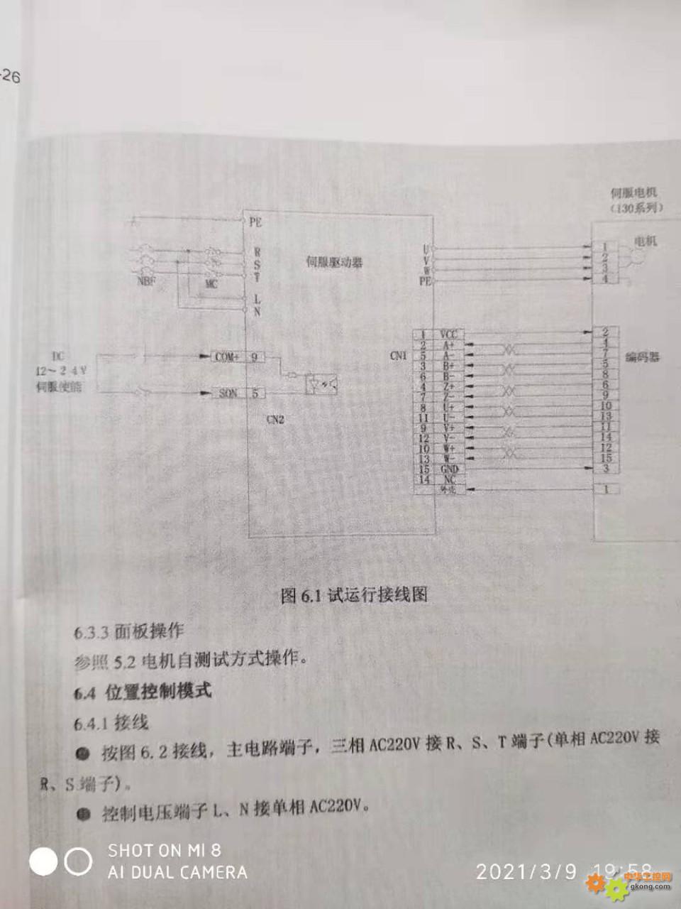

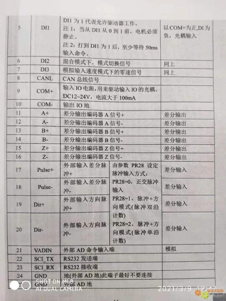

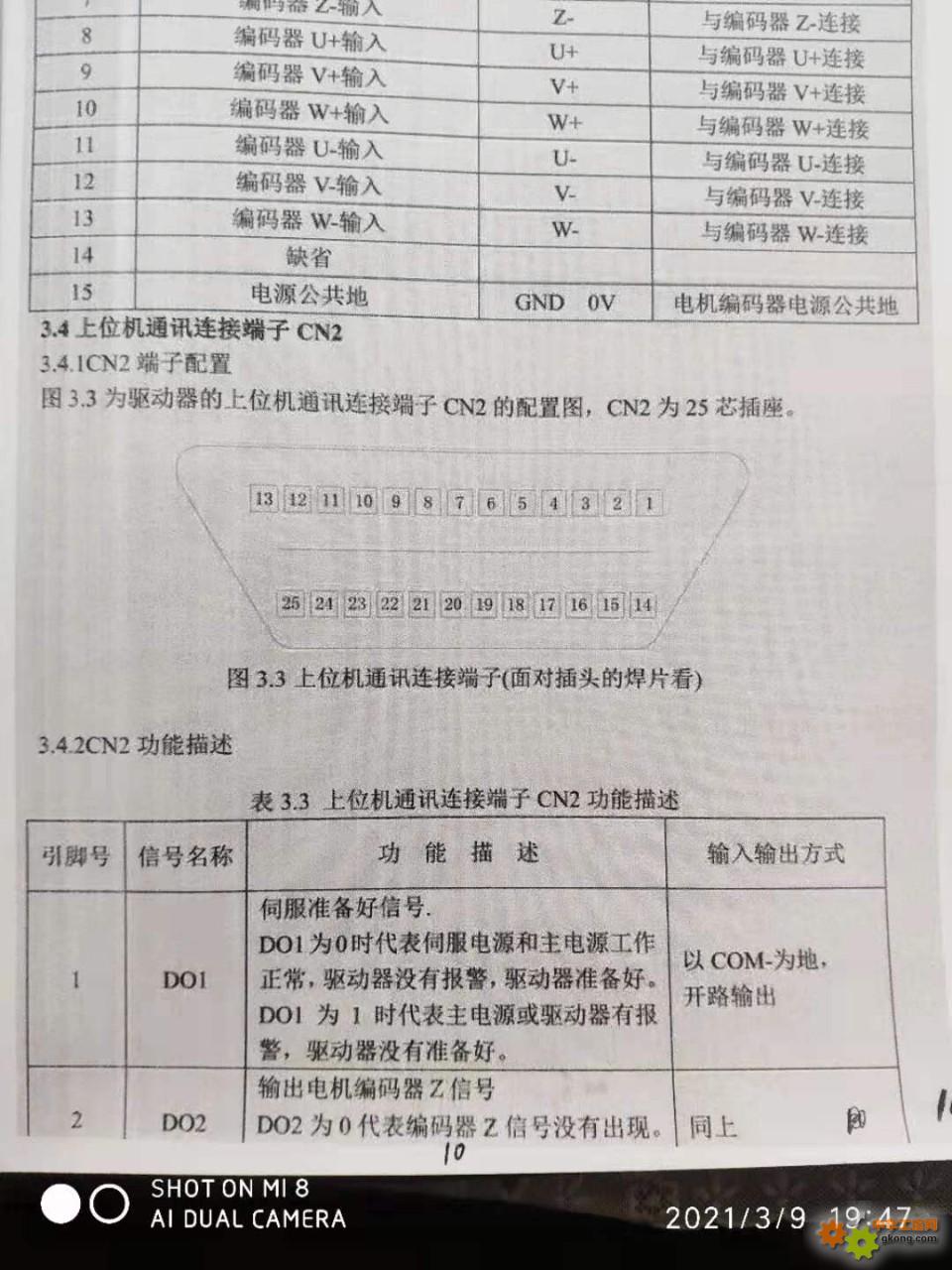

发表于:2021/3/9 19:54:28
#13楼
这是我在网上找的说明书

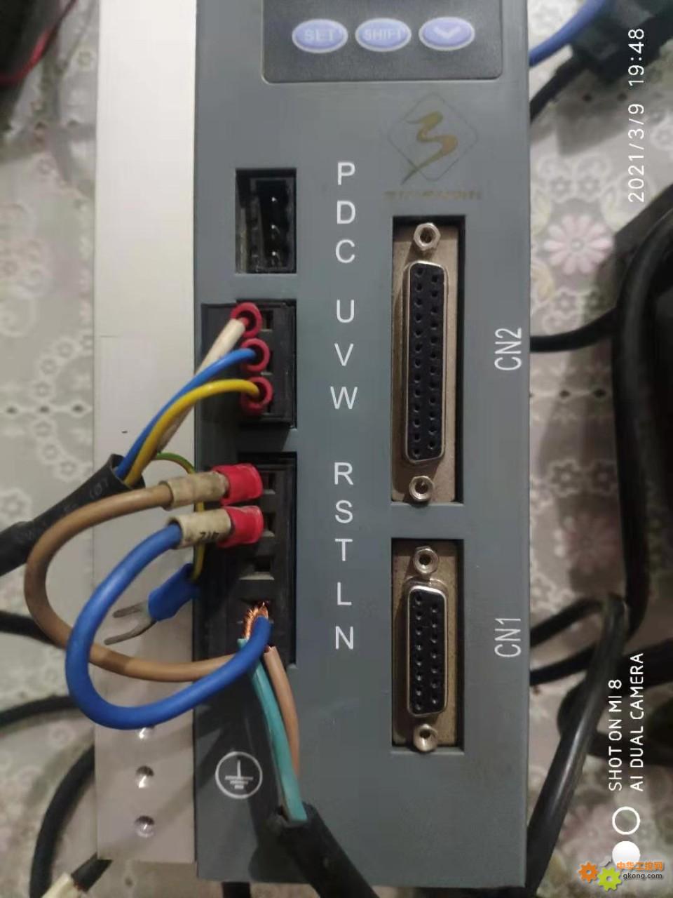

#14楼
是不是把9和5接一个开关就行了?还是接入一个24V电源?
