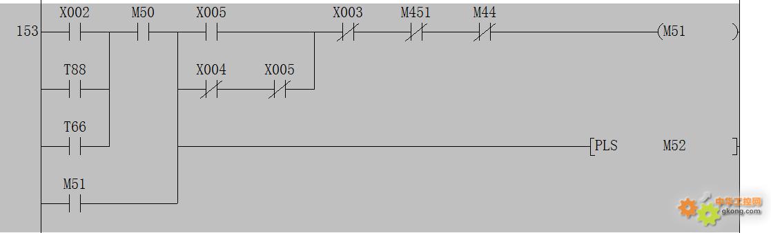

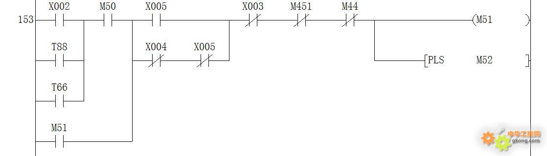

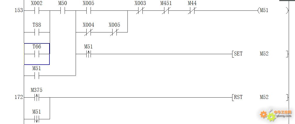

以下是引用ehszcs在2021/2/21 20:45:13的发言:
以下是引用知道一点在2021/2/21 20:10:52的发言:
能否发上修改前的程序?
把上升沿set m52改为pls m52,再把rst m52取消就是原程序
这是你修改成功的程序
修改前的样子是这样吗?出现问题很正常
修改前是这样子?就没道理了

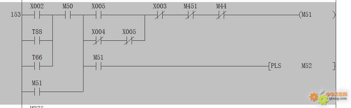

修改前没有m51上升沿,直接接过去的,和最下面的图差不多

以下是引用ehszcs在2021/2/22 8:06:37的发言:
差不多?还是有差别,发个图就这么困难吗
肯定不是这样
更不应该是这样子的。
是那种呢????
真是这个样子表情表情

以下是引用知道一点在2021/2/22 11:27:57的发言:
差不多?还是有差别,发个图就这么困难吗
肯定不是这样
更不应该是这样子的。
是那种呢????
真是这个样子表情表情
就是下面图那个样子

PLC是顺序执行,不存在竞争。

#26楼
早给出这样的图,问题早解决了。
也用不着什么set等,加个M51就解决问题。

以下是引用知道一点在2021/2/22 14:41:44的发言:
早给出这样的图,问题早解决了。
不懂咧,为什么加个m51就解决了?

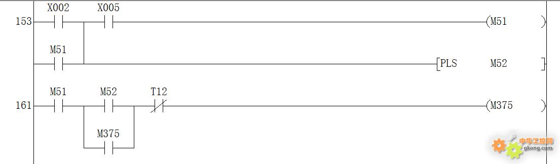

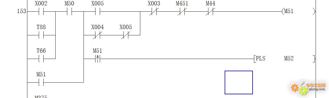

以下是引用ehszcs在2021/2/22 18:29:08的发言:
早给出这样的图,问题早解决了。
不懂咧,为什么加个m51就解决了?
真不懂啊,以后组织后在细说
最初的简化很糟糕,众多回复都被它误导了,你的回复又似不耐烦,直到给出程序,还是修改成功后的,修改前的再三询问后才确定,这样很累的。
这才是正确的简图
再看你的,没有遵守原意,看似差不多实意差远了。

回复 #28楼 知道一点
对不起,事情有点多,我凭印象化简的程序,没注意那么多。如果真知道原由的话还请告知一二,这里先谢过了!
