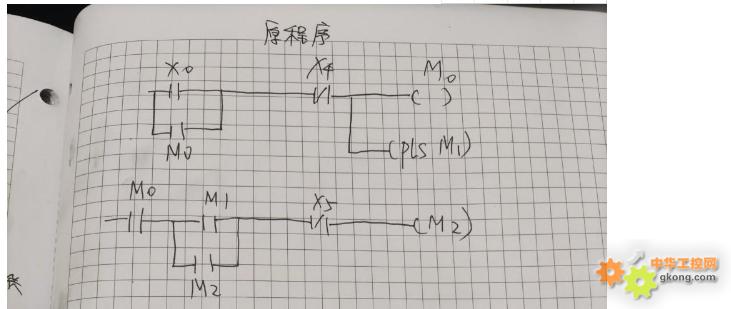

没有看实物很难解释清楚。大概说下,按启动x2后m51为自动中继,自动加工完成断开。m52启动转盘放松M375,放松到位x23,转盘转动M376,转到终位x24,转盘锁紧(m375断开)。

看了你的程序后觉得,X23X24的干扰可能性非常小,因为要断开M375,T12要导通,而T12要导通必须要T11导通,全部加起来需要0.6秒的时间才能完成。觉得应该还是双线圈的原因。
双线圈不一定是两个M375的线圈,比如K1M372,就占用了372-375连续4个,另外比较指令结果也有可能占用,出这样的问题需要多方面去分析。如果有触摸屏的话,触摸屏里面也有可能占用的。

以下是引用ehszcs在2021/2/21 10:41:12的发言:
这是改后的程序,一楼的图只是把它简化了。直接pls M52就会出问题,几台机子出现同样的问题,应该不是plc坏,程序检查没有双线圈。如果是x23,x24有问题那怎么解释这样改就好了呢?
这个与上传的程序是一样的吧
也就是你说的修改后的程序
说一说简化对应关系
所为的原因就一目了然
7楼的问题为啥避开了?
“猜测X4,X5是油缸两端信号?
如果是看一下,是接开点还是闭点?
怀疑信号与程序不匹配。"

x4是自动手动,m2是转盘放松,ⅹ5是转盘旋转到位,断电锁紧。

把上升沿set m52改为pls m52,再把rst m52取消就是原程序
