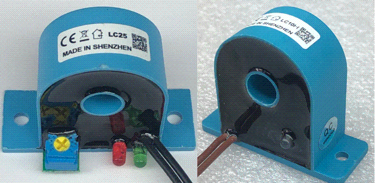

电流检测器也叫电流感应开关、电流互感开关,功能和电流继电器类似。这里主要是分享开关量输出的电流检测器分类和选型。检测器是一种通过隔离检测电流,产生开关量输出的装置。适用于监控电流需要开关量输出的场合,比如监控电机是否运转、监控电机过流、角磨机联动吸尘器、监控电焊机是否处于焊接状态等等。所谓的开关量:就是只有接通和断开2种状态。开关量通过内置的触点来实现。
开关量电流检测器有以下特点:
1 体积小:最小的体积宽度41mm  高度33mm  厚度15mm,
2 性价比高:检测电机是否运转,可以采用电流变送器来实现,但是采用电流检测器则成本仅几分之一。
3 隔离检测: 每种电流检测器不论是交流还是直流都是电磁隔离,避免检测对象的高压大电流直接输入到PLC等设备造成损坏。
4 电流种类多: 交流从3ma到5000A ,直流1ma 到5000A 微波等均有不同的选择
5 多数检测器具备良好的防水防尘性能,可以满足恶劣环境下正常工作。
6 安装: 多种安装方式,可以根据监控对象和现场情况选择方便的安装方式。

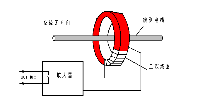

检测原理:
如下图所示:一个绕满漆包线的磁芯,当过孔的导线有电流时,漆包线就产生感应电压,电压经过运放电路处理,驱动电子开关导通,输出信号给PLC。当导线无电流时,电子开关断开,PLC IO无信号。

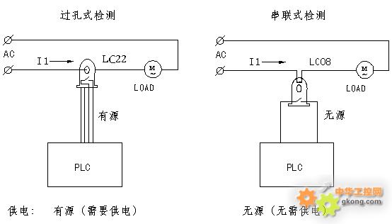

2 工作电源: 分为无源,有源。无源:不需要外接电源,一般2条线 内部是无源触点,只有接通和断开,不输出任何电流电压。有源:需要外接供电,如果无供电则不能工作。
3 检测方式: 过孔检测,检测导线从检测器中心孔穿过(注意直流有方向,交流无方向)。串联式检测,检测对象需要串联到检测器电流输入端。还有贴合式检测,检测器贴到导线表面。

选型:首先要确定检测对象,包括电流类型、电流大小、检测功能、安装尺寸、性能要求、输出对象等。
比如检测一个10A的普通交流三相电机,需要开关量输出,检测功能是电机有无运转,输出是PLC。这个要求用固定动作电流的LC11-1A-8mm 就可以满足。不需要选可调。输出对象如果是接触器,要去控制另外一个排风机,那么型号就变成LC10-1A。因为LC11内部是MOS,可适应交流或者直流输出对象,比如PLC 单片机 或者220中间继电器。但是触点容量小不能用于接触器,接触器线圈电流大。LC10-1A 内部触点是可控硅,触点容量2A,完全满足控制接触器线圈。如果需要排风扇延时停机,那么选型又变成LC30或者LC33,LC30带5秒延时停止功能,LC33是可设定延时0-120S。同样一个监控对象 不同的输出对象则会有不同的型号。 如果检测功能变成检测电机漏电,那么就要用LC22-1A  最小20ma可以检测到漏电。

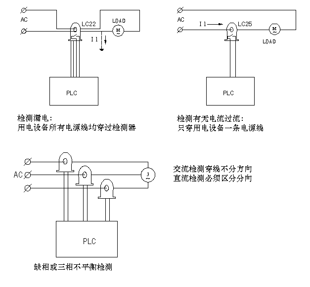

检测器穿线方式: 不同的检测功能 需要不同的穿线。
漏电检测:监控设备所有电源线均穿过同一个检测器。
过流有无电流检测: 只穿一条监控对象的电线。
三相不平衡缺相:需要检测3相的电流,必须每相都穿一个检测器。

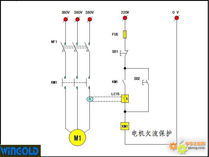

LC14 用于普通接触器控制的交流电机过流保护,内置启动电流屏蔽功能。过流则触点断开。
