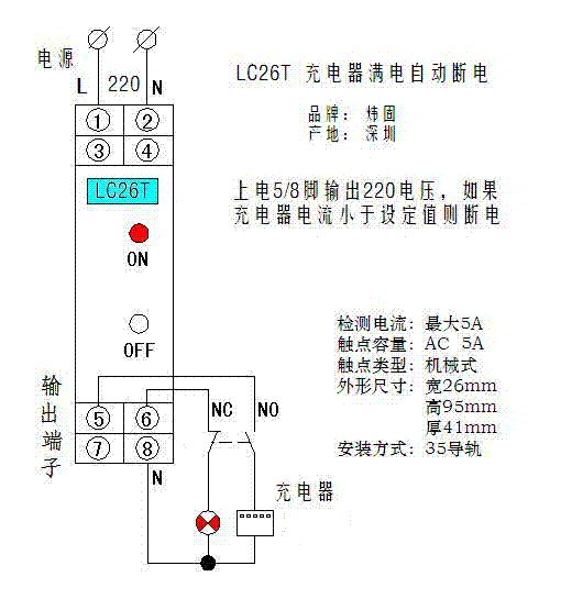

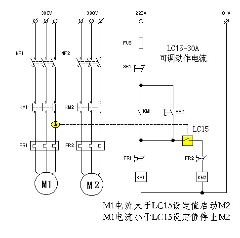

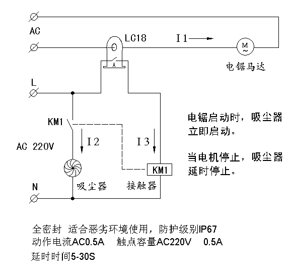

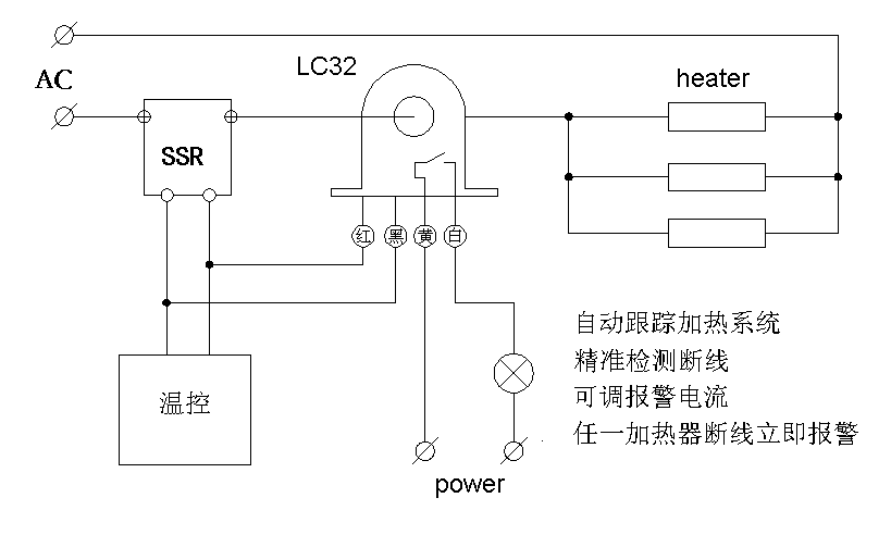

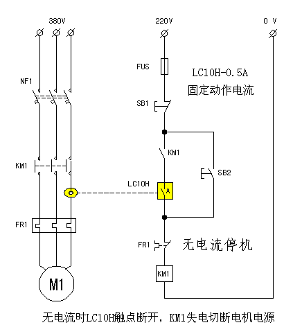

检测电焊机是否处于焊接状态,可用LC43D LC45D。
LC43D 两线制开关量电流检测,默认NO,有电流触点接通,无电流触点断开。有NC 可选。过孔检测。
LC45D 两线制开关量电流检测,默认NO,有电流触点接通,无电流触点断开。有NC 可选。贴合式检测。
具有使用方便,接线简单,无需单独供给电源,密封结构,适合恶劣环境使用,即使灰尘和潮湿一样表现良好。
注意: 只能适用于24V IO。单片机 或者其它输出器件要用有源。
