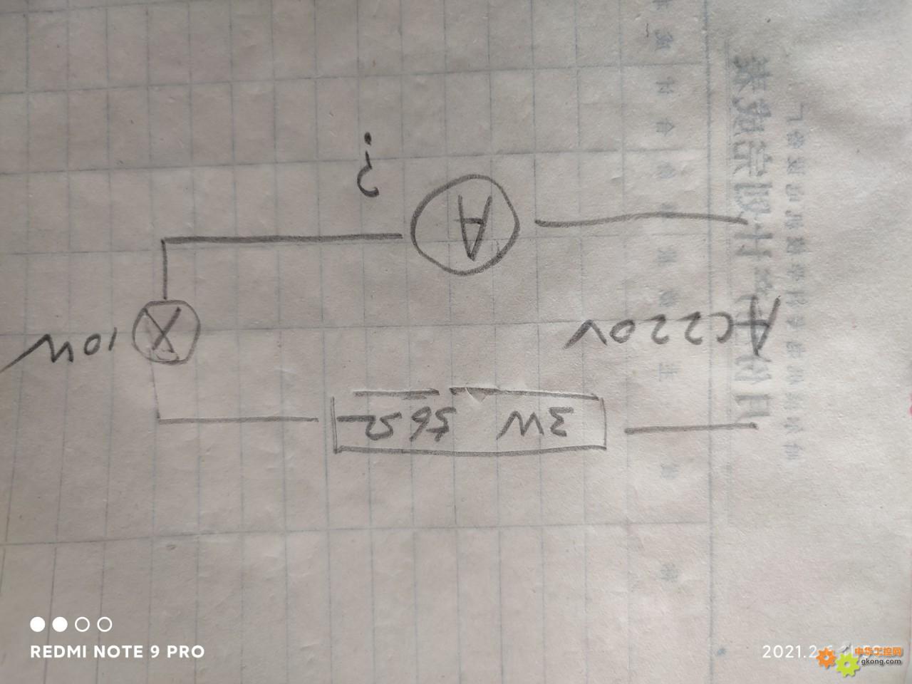

电流应该是多少

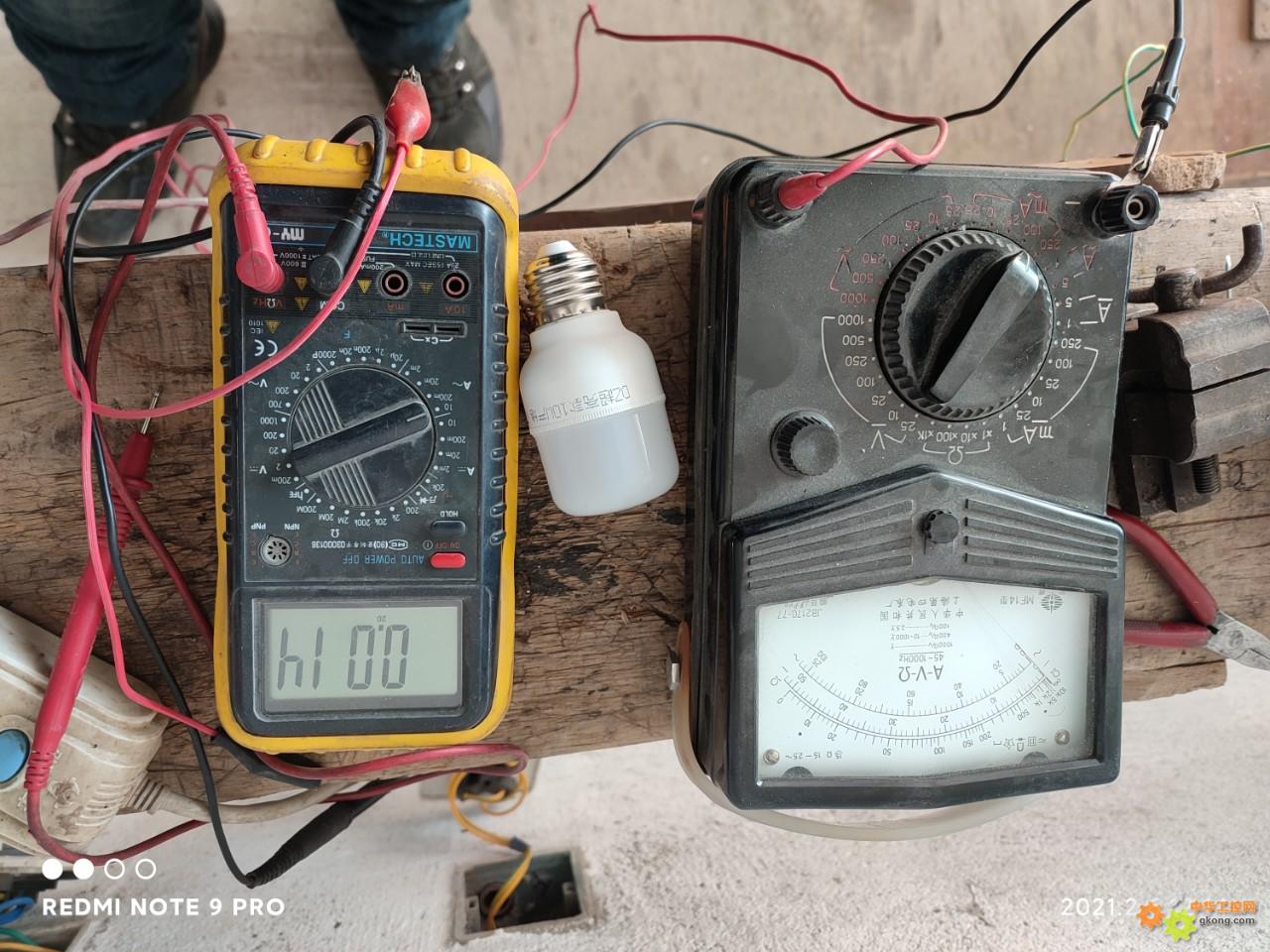

咋测不出电流

有开关电源,因该是开关电源导致的

10W的负载,220电压,算出电阻是4840欧,加上串联的56欧,电流应该是220/4896=0.044A,44毫安

实测125-130毫安一机械表一数字表都是高精度灯泡实际瓦数可能偏大 另外标识10瓦的LED灯两表都测不到电流

数字表在什么档位?在什么插孔?指针表灵敏度够吗?

操作正确无误交直流反复比较过

既然有万用表,可以先测led灯的端电压,由总电流乘以端电压得到led灯的实际功率。然后只要led的标称功率大于实际功率,就可以了。当然,标称功率比实际功率越大,led灯越能长寿。

以上电路中含有无功成分,含有谐波成分,计算出的电流只能是个大约数值,没多大的实际意义。

先测个电池确认表好不好。

LED用数字表,这么小的功率 测不准的
