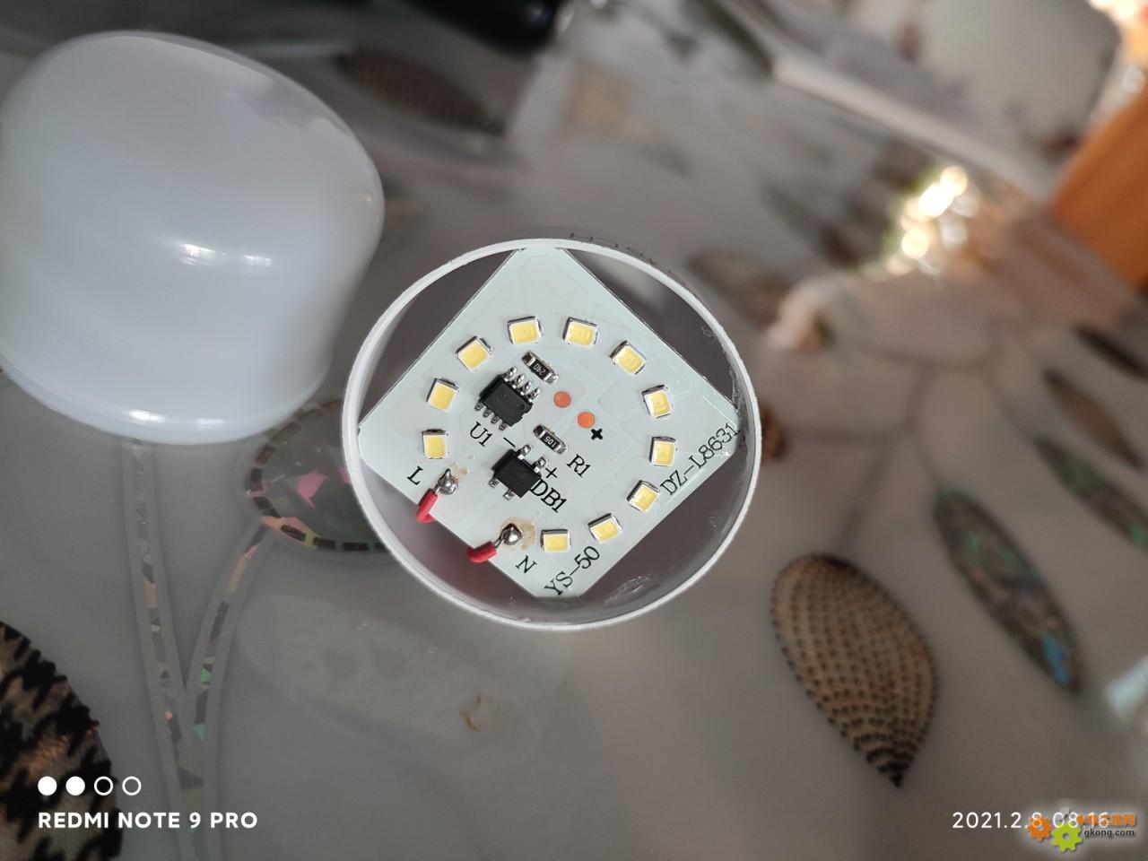

咋测不出电流
[此贴子已经被作者于2021/2/6 12:15:00编辑过]
这种LED灯泡十有八九是电容降压的,实际功率小于标称功率。
摸着石头过河,走自己的路吧!

发表于:2021/2/6 23:12:46
#11楼
fsjnzhouyan
在
2021/2/6 22:17:07
超级大手
在
2021/2/6 12:00:19
咋测不出电流
照度够用无频闪

另外标识10瓦的LED灯两表都测不到电流
检测不到电流,不至于吧。

发表于:2021/2/7 7:11:05
#13楼
回复 #12楼 329345277
是我也感觉奇怪 先后验证了两只表确实没问题精度都很高 那只机械表是微安级 按理没问题 但就是没测到电流

图片看数字表,在石安挡,表笔在电压档

LED的标称就不会很准确的,测量有差距也正常

回复 #13楼 超级大手
交直流电流挡都用了?也没数吗?嘻嘻。那就成了无源能量了?取之不尽呀?
谁说世上没有永动机
最后专家鉴定会传出消息--表坏的

发表于:2021/2/7 12:19:34
#18楼
goldage
在
2021/2/6 21:31:50
LED用数字表,这么小的功率 测不准的
我用最准的毫安级的机械表测 也没测到 模拟其它负载比较多次操作正确 奇怪了

这就是没测出电流的灯
