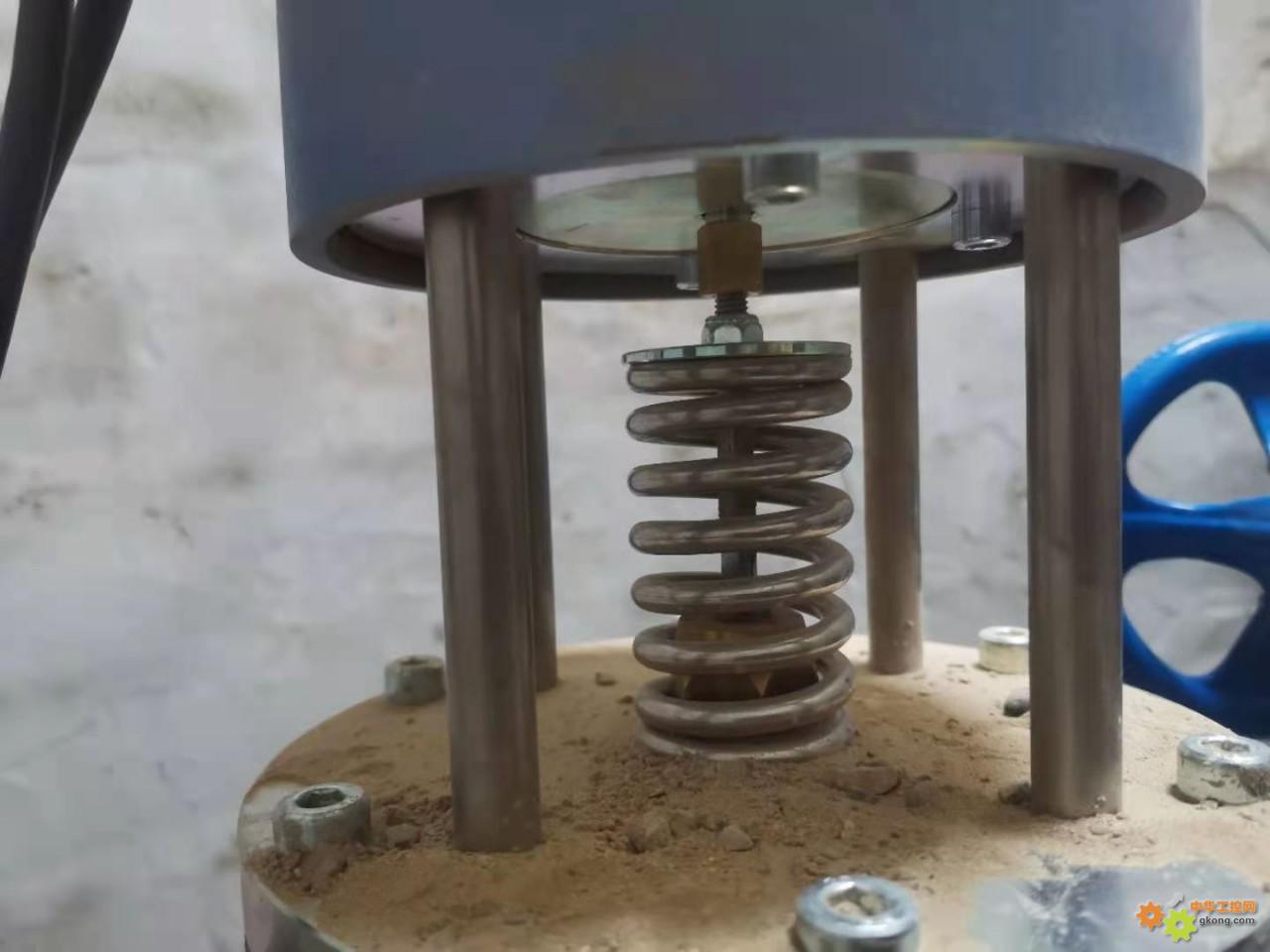

令人头大的调节阀,给了4~20MA的信号,阀门的传动杆能上下动作,但是关不严,一直在往外流水

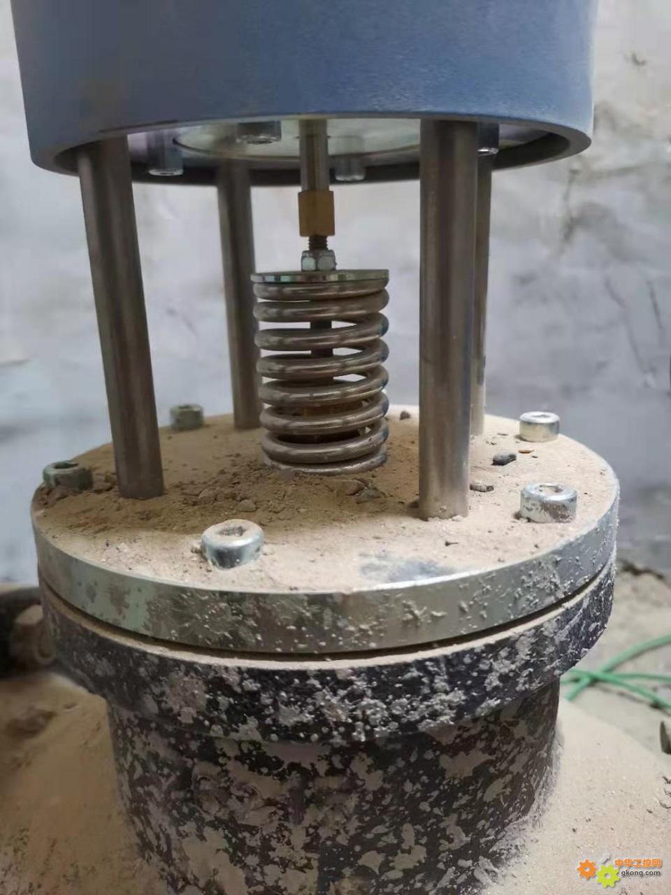

这个阀不管是把杆提起来(给4mA信号),还是把杆沉下去(给20mA信号),都不能把阀关掉,水一直淌停不下来,只有手动关另一个蝶阀才能关掉水

不知道是我程序的问题,还是阀的问题,搞得我头都大了

机械上不能调整过来?

拆开看看不就行了?应该是机械零位与电气零位不重合。需要调整一下

不能确定是不是机械上的原因

建议不错,我试试

同意6楼的观点,打开阀头,电路板应有Zero可调电阻,或自整定可以试试。
