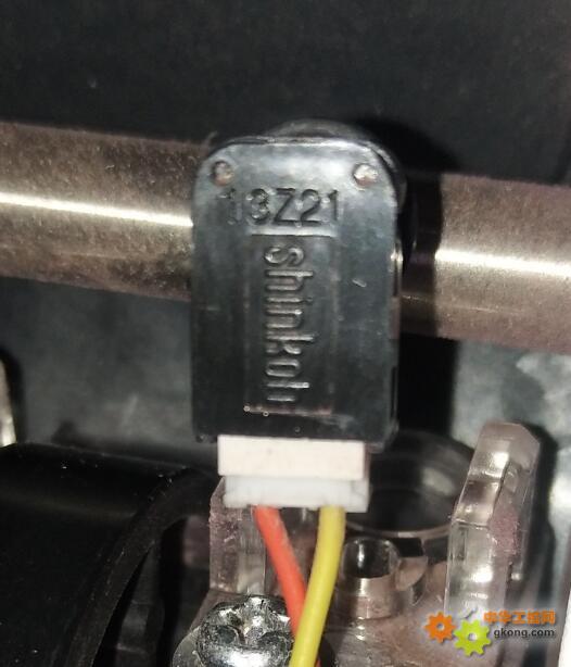

是的,这是最后的办法了,如果没别的办法就只能这样搞了,只是改动有点多,后期维护麻烦,我们这个产品也基本实现批量生产了

剪断只能让他运行表情,只能导通这个二极管才能停止,但是直接短接貌似不行,还有外围电路

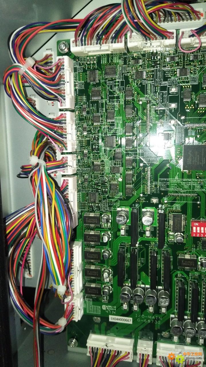

#12楼
以下是引用勇子RjtogCHS在2021/1/22 11:14:34的发言:
  是的,遮光是他设备本来的启动条件,没有遮光是设备停止的条件。
  我现在是想在这个基础再加上我控制的条件(另一台机器正常运行的条件)才能让他启动。
  假如他现在是遮光的,设备运行中,现在我的另外一台设备故障了,想让他停止,那么我就必须让他变成没有遮光。问题就是怎么让这个接收端导通,这个接收端只有两根线,简单的串电阻并联短接并不能让他外围电路导通,不知道该怎么搞了表情
提供一下传感器的型号,还有收端的线是接到哪里去的,拍照上来看看。

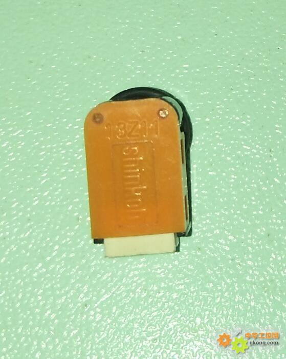

#13楼
回复 #12楼 YXBK

#16楼
以下是引用勇子RjtogCHS在2021/1/22 14:34:49的发言:
是的,现在问题就在不知道并什么,直接短接是不行的
正常来说应该把红色线和黄色线短接起来就可以了

#19楼
回复 #17楼 知道一点
这是实践出来的,原以为短接就可以了,但是昨天短接之后不知道为什么把传感器发射端给烧了,很疑惑。
这是非常完善的设备,掐断电机运行电源会报错,他有自检。
