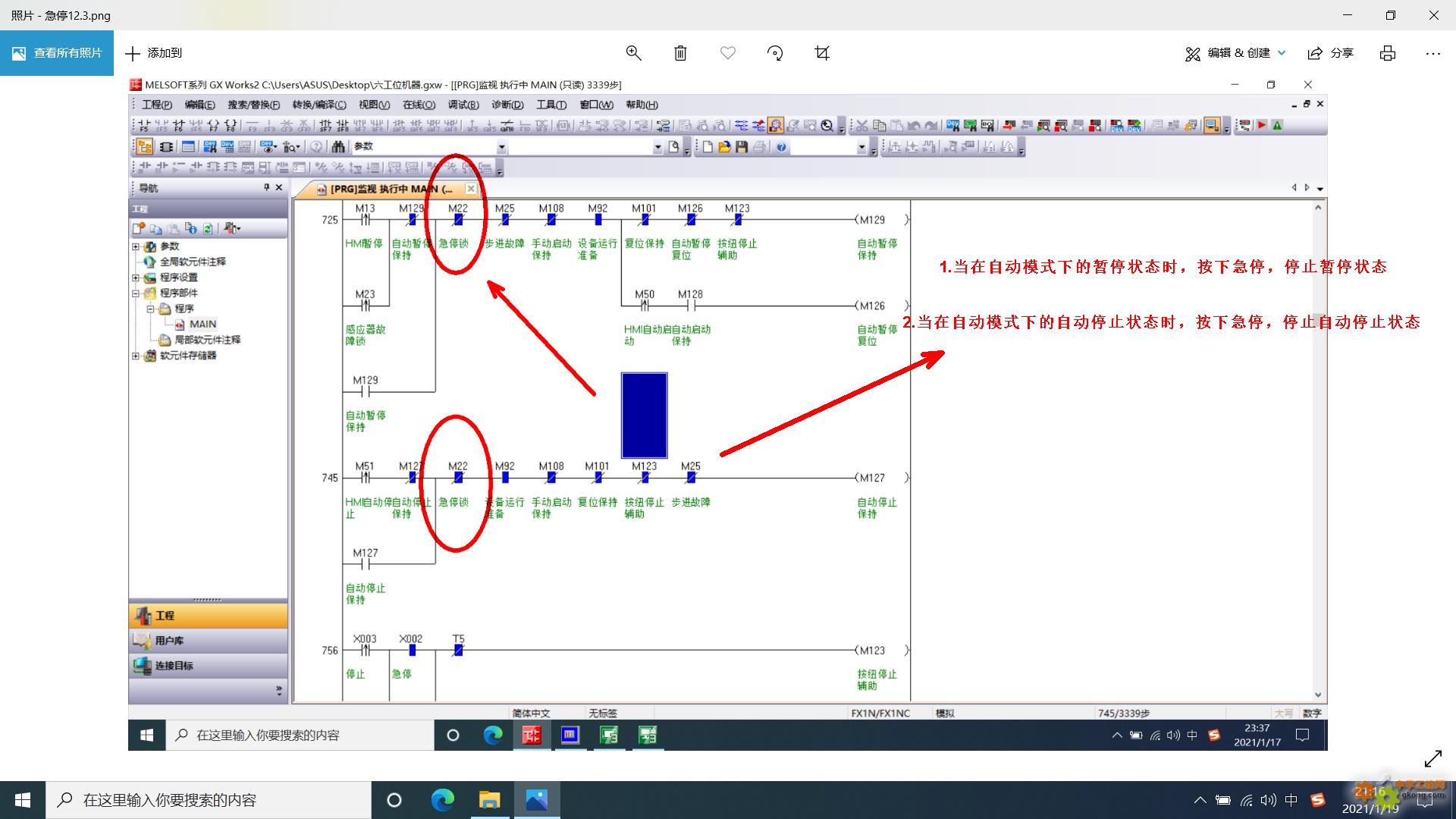

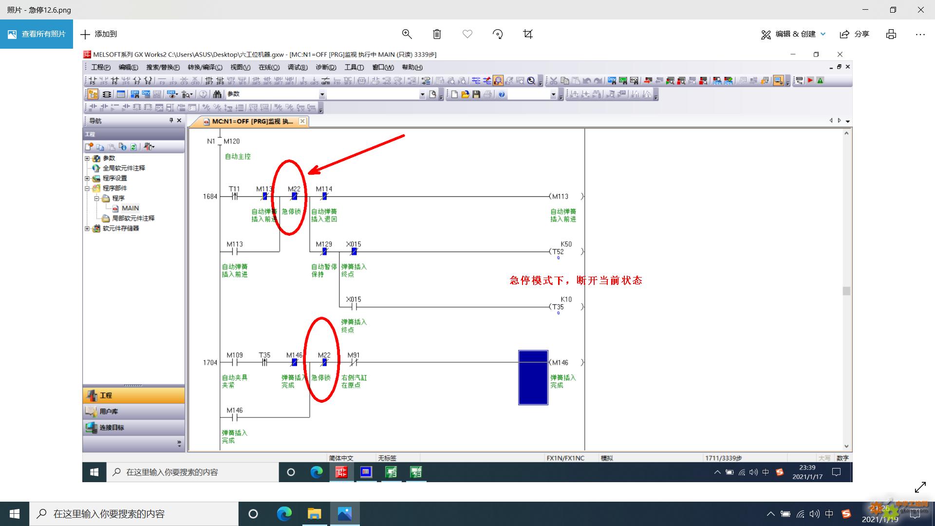

急停在各个模式下的几种用法!

急停用常闭触点,要求高的场合还要接到安全继电器上面
