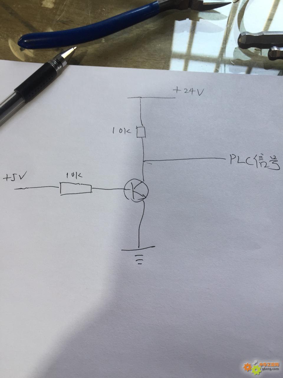

问题解决了,按照图片的方式接的线,谢谢大家

楼主这个图就可以的。

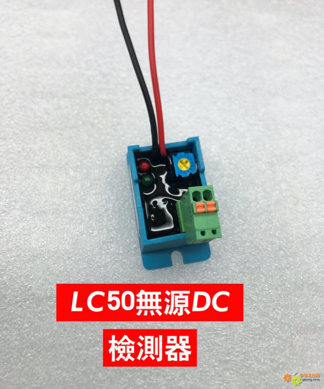

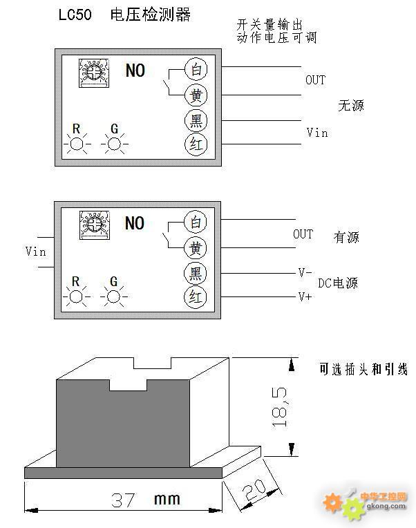

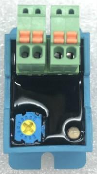

电压检测器: LC50  输入电压大于设定值 则对应触点接通。如果你的5V 是开关量信号 则可以用。如果是模拟量信号就要用模拟量隔离模块了。
LC50 输入和输出信号是隔离的  保证了安全,4线  ,2条输入  2条输出。很多种规格。
附件:
[本地下载]

第一,西门子PLC开关量输入,一般都是PNP型输入,所以三极管输出最好是射极输出的那种;
第二,5V变24V就是三极管的开关电路,输入限流电阻,三极管射极对地要加一个电阻的那种。三极管是PNP.
