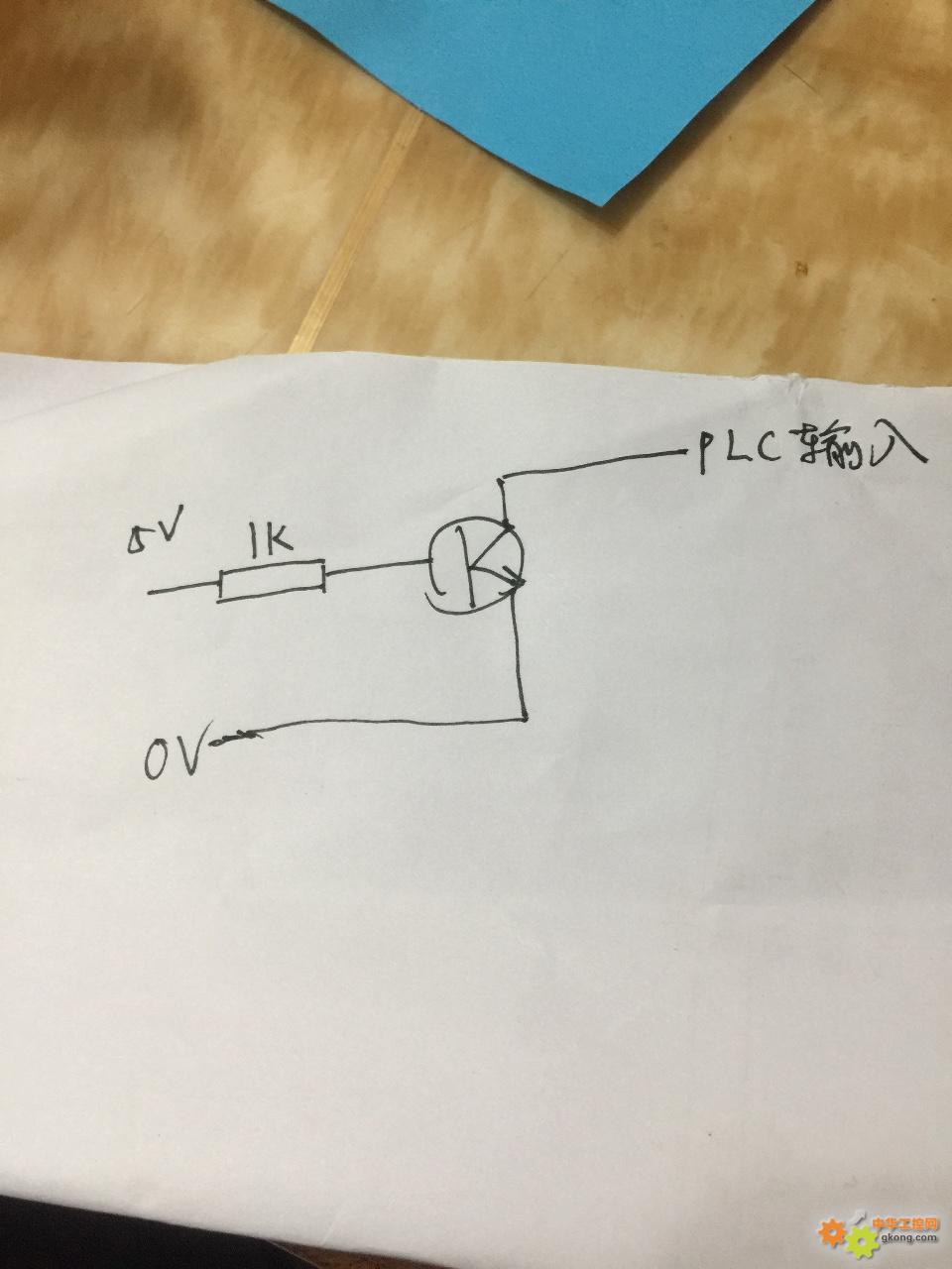

激光机的完成信号,两根线0到5V,问,我怎么把它转换成我的1200plc的输入信号?它的电流信号应该很小,应该要用三级管放大它,有没有懂的帮我画个图?

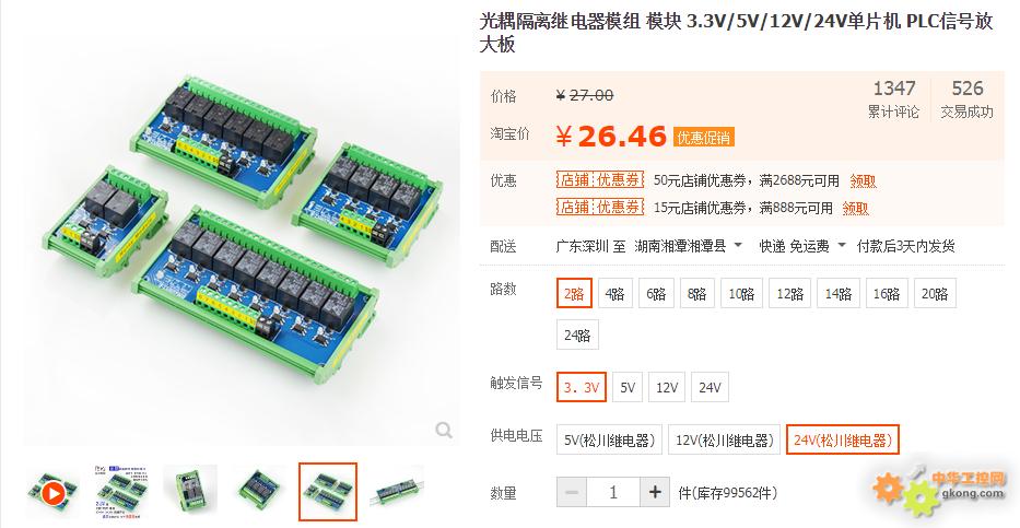

如果你是要提供一个开关量信号给PLC,可以考虑通过光耦转换模块来实现,如果是模拟量,那只能通过专用模块来实现

我是想用三极管加电阻自己焊一个,有个大概的思路,不知道行不行

淘宝上看的这种,应该可以满足需求

0-5V的信号接到PLC,目的是啥,判断信号有无?接入PLC不需要多大电流,可以查手册。
1. DI点,用光耦;
2. AI点,0-10V模式,5V就是16384。
这样子行不行?是不是我的基极有电压的时候,发射基和集电集就导通了?
