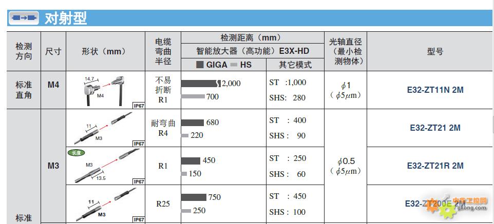

#27楼
要不要聚光头与用途,所选光纤等都有关系,一对聚光头比一套检测价格还贵,是不是可以换另一种光解决?
E32-ZT21光轴直径0.5mm,就没有必要在加聚光了

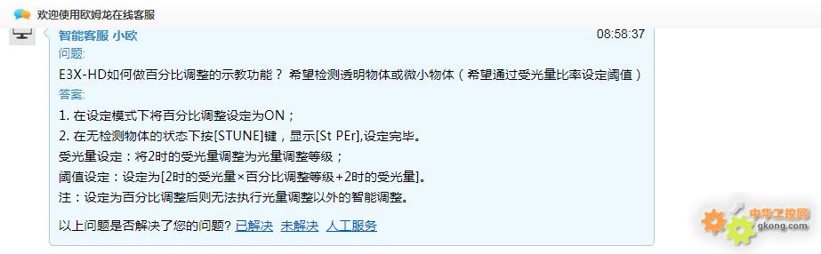

检测速度主要在放大器,HD的检测时间250μs*2(出厂设定),最快50μs*2,标准1ms*2
能不能检测透明物,一般资料恐怕都不讲,直接说检测透明物的你这个又不能用(物体太小)
在官网问答里找到的答案,关键在受光量阈值设定
分享小经验,肉眼能看出来的就没问题,肉眼看不出来的,检测探头不要垂直安装,倾斜一个角度
当然你没给几何尺寸,是否可以倾斜检测,自己掂量
