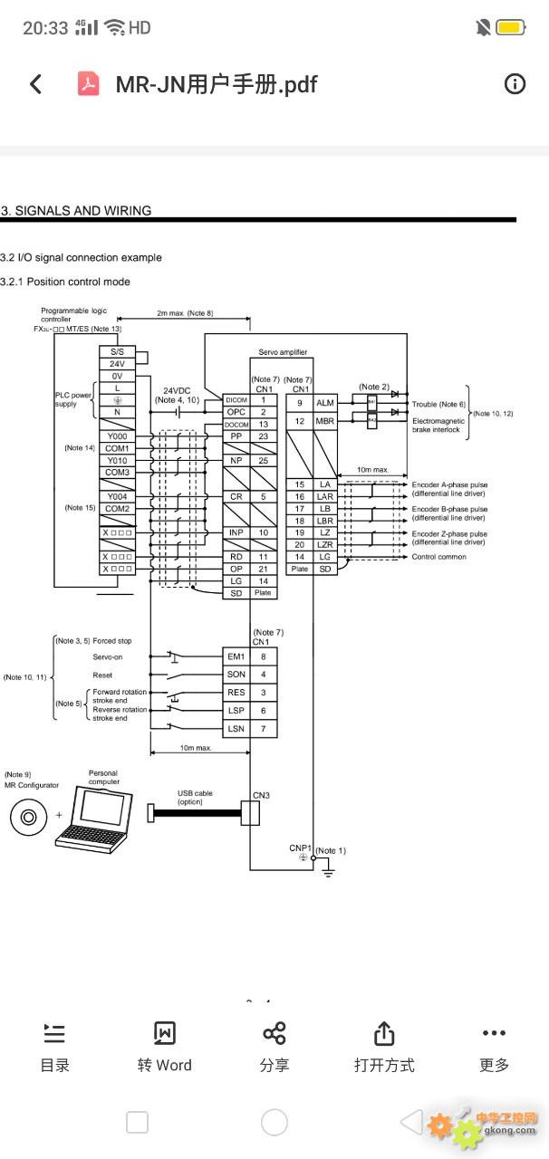

哪位高手告诉我一下怎么接

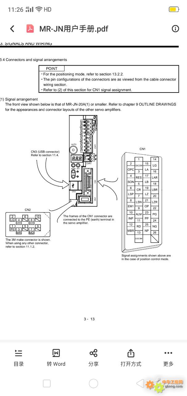

你这个是伺服驱动器的图,要接到哪里去,是PLC还是运动控制器,PLC或者运动控制器有没有相关接线图的。

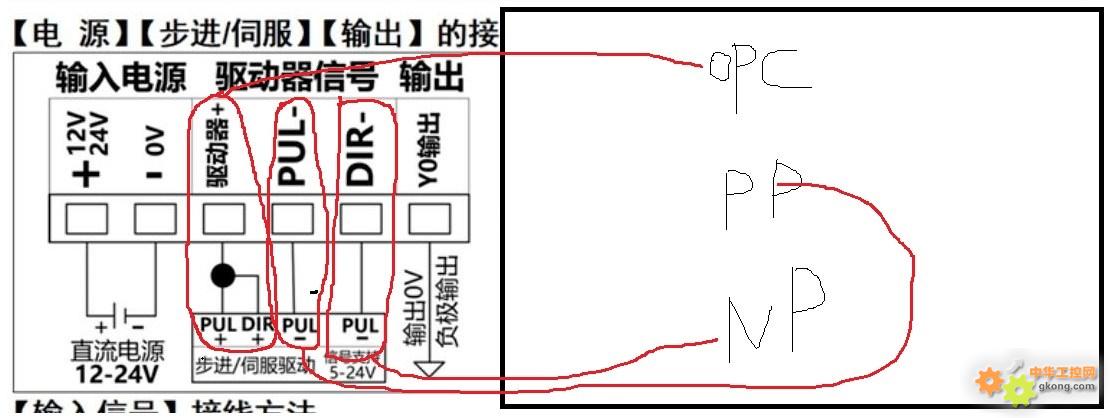

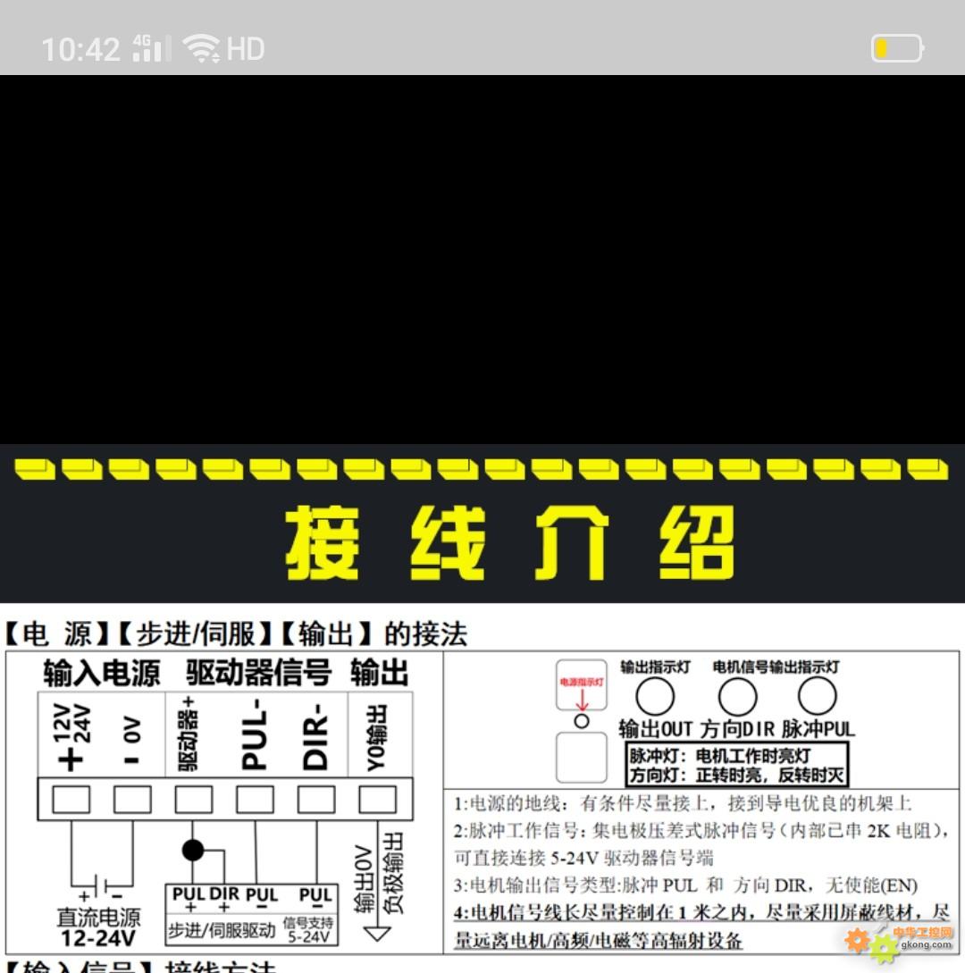

你好第一张图可以发脉波的,我需要找到PUL+和我DIR+

没搞懂图一是什么

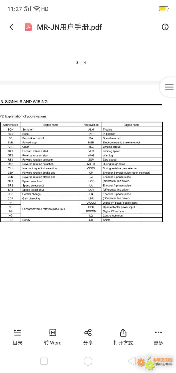

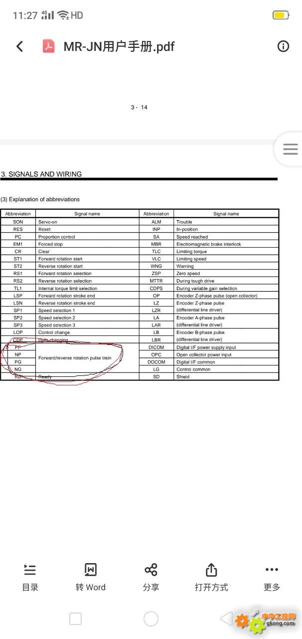

如果说图一是发脉冲的,图二图三是伺服驱动器,应该就是这样接的
PUL-接23脚PP
DIR-接25脚NP
驱动器+接2脚OPC
[此贴子已经被作者于2021/1/5 14:40:12编辑过]

第一个图做什么用,控制器还是显示器?

老板我这个PUL+和DIR+是脉冲和方向,对应接伺服的PP和NP,那么PUL-和DIR-接哪个

有时,一个东西可有多个名称。

这样看不看得明白

有点累,有点累。就算是把线接好了,能不能动起来还是个问题。
