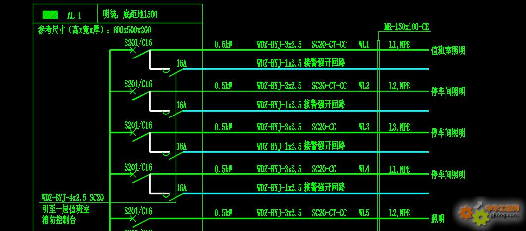

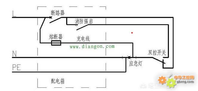

一个普通的应急灯,现场的电工都不会接,我远端给他们开视频他们都没搞定,我无语了

你这个对吗?

有什么不对吗?

你这个应急灯感觉好复杂,我们用的是插头往插座一插,有电就自动充电,停了电就自动亮灯

这个是客户要求要墙壁开关能控,消防主机能控,断电还要亮,没有办法,这已经是我能想到最好的方案了

乍一看,好难

连你这种大佬都觉得难,看来我是对现场电工要求高了

应急灯断电才亮,控制它亮,我的理解就是控制它断电可以了。
