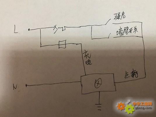

以下是引用半夜微凉在2021/1/3 20:01:24的发言:
这个是客户要求要墙壁开关能控,消防主机能控,断电还要亮,没有办法,这已经是我能想到最好的方案了
消防与墙壁开关并联控制强制点亮,随便开哪个都亮,断电亮这个是自动的不用管。双联开关觉得是多余的。

这个应该是应急照明和平时照明一体的吧。

确实复杂了。

回复 #30楼 YXBK
你这个方案确实可以

回复 #31楼 honghaii
是这样

以下是引用半夜微凉在2021/1/4 11:01:32的发言:
哈哈,不是的,就随便找了张差不多的图
版主这样画出来就很直接明了,楼主的图片确实很难理解,楼主你把版主的图发给电工,电工肯定明白 哈哈

就算新的消防标准好像也没这么多要求吧,应急灯是单独供电,现在的LED应急灯断电亮40分钟没啥压力的
