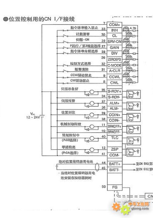

手上有一台德国老设备改电控,遇到一个松下伺服驱动器msda023a1a控制接线,发现机器现有的接线7脚15脚都是接在G24V,37脚接的是+24V,这与手册上7脚是接+24V相反,现在迷惑了。好久没做这个了,请前辈指导下
