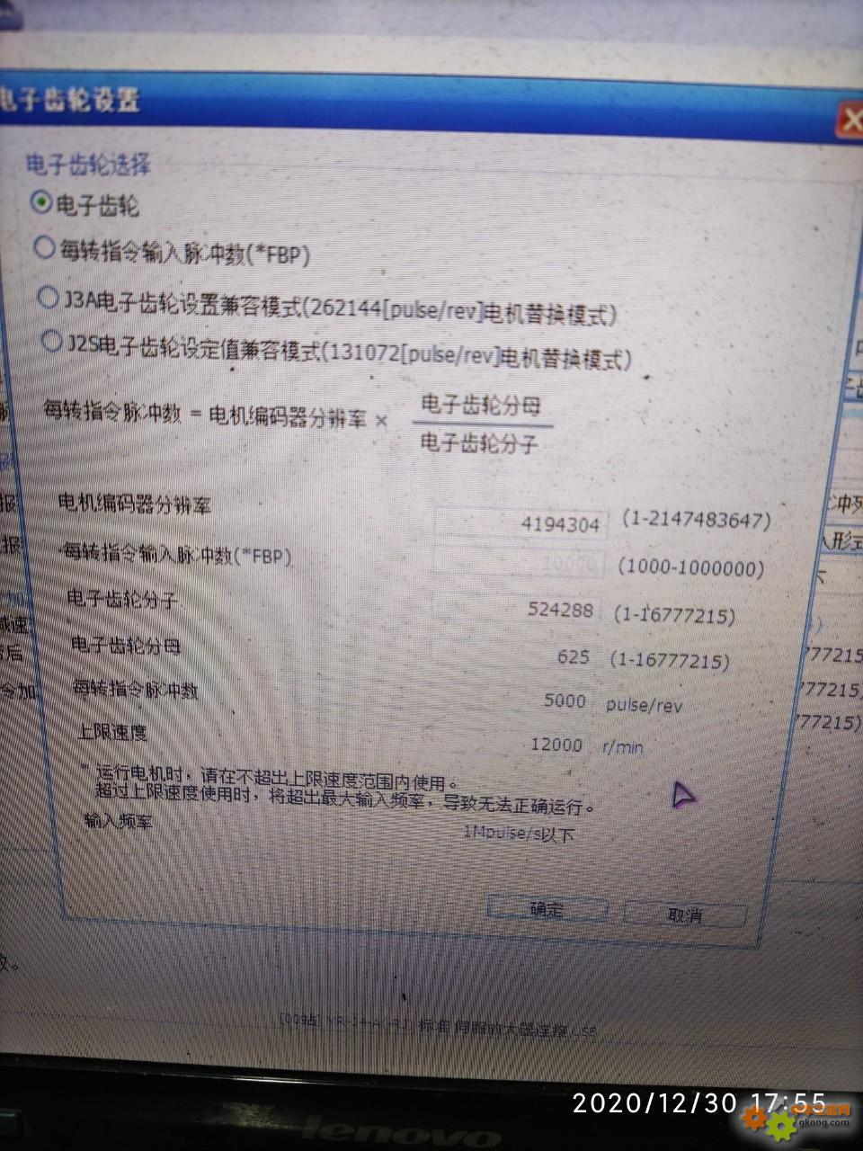

j2s-a伺服配套电机分辨率为131072,j4-a伺服配套电机分辨率为4194304为前者的32倍,那么电子齿轮的分子应该就是在前者的基础上乘以32,分母不变。那为什么我乘32输入j4伺服后,电机走的距离也只有正常行走的一半,把该分子再乘以2(也就是总共乘以64)才正常。伺服参数是通过设置软件输进去的。这是为什么呢?

把电机型号发下

旧电机是HC-SFS102,新电机型号是HG-SR102J

我记得软件设置电子齿轮,有四个选项,就是j2s-a转j4-a,你用的是哪个

以下是引用liutianqi在2020/12/30 15:00:48的发言:
只改了电子齿轮分子和分母没动其它的

回复 #7楼 ehszcs
原来的伺服每转脉冲数也显示的5000吗

以下是引用liutianqi在2020/12/31 9:53:44的发言:
原来的伺服每转脉冲数也显示的5000吗
螺距是5mm,脉冲当量是一个脉冲一个μ
