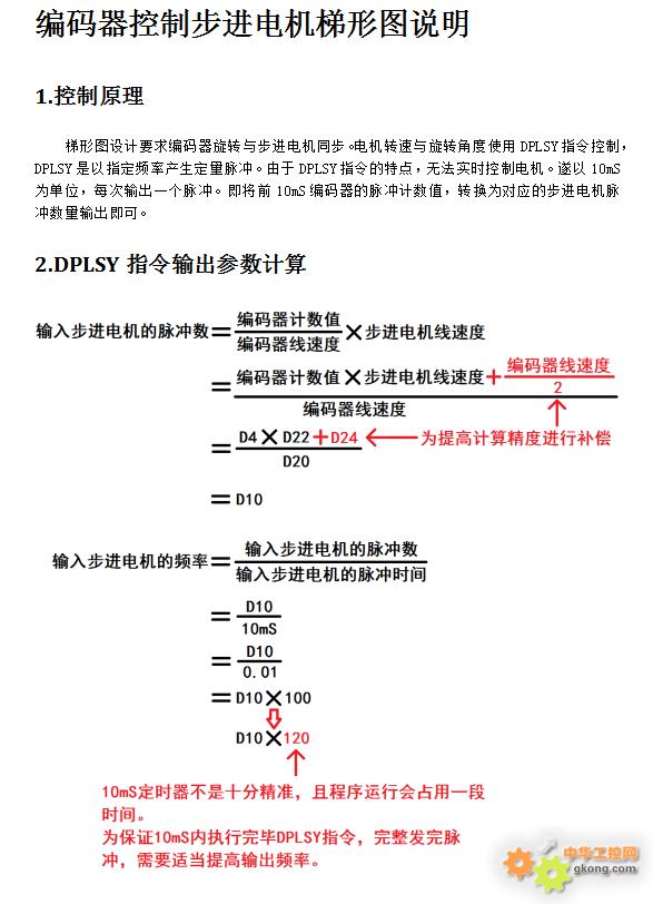

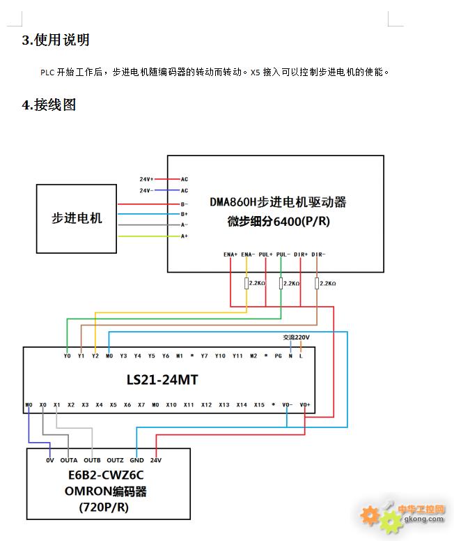

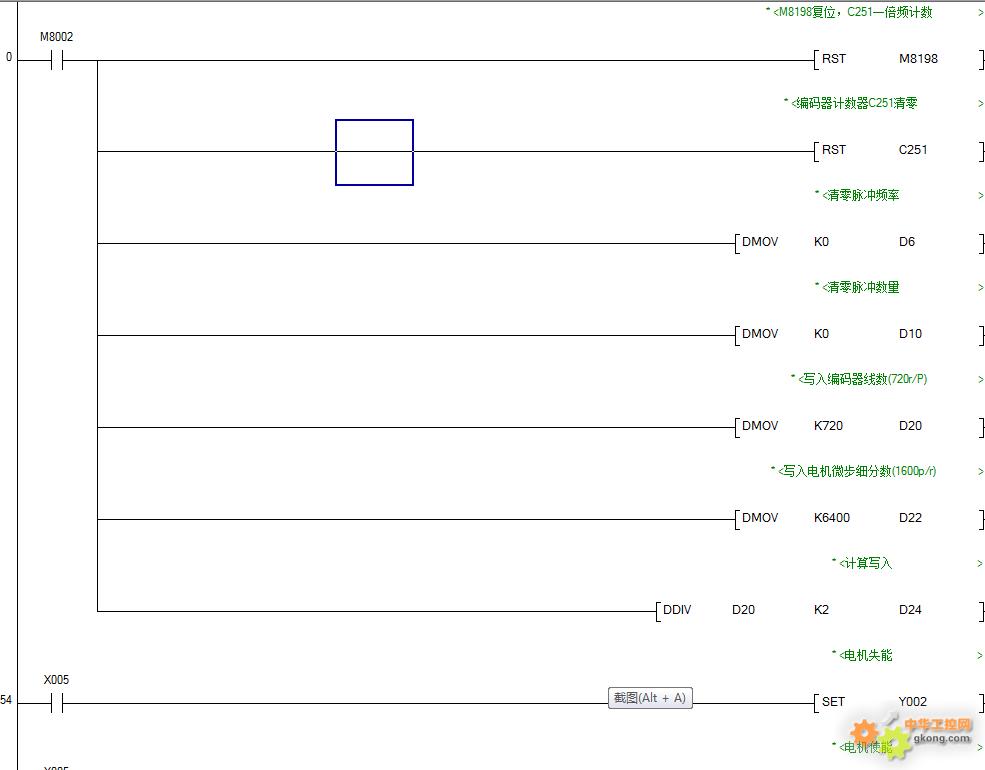

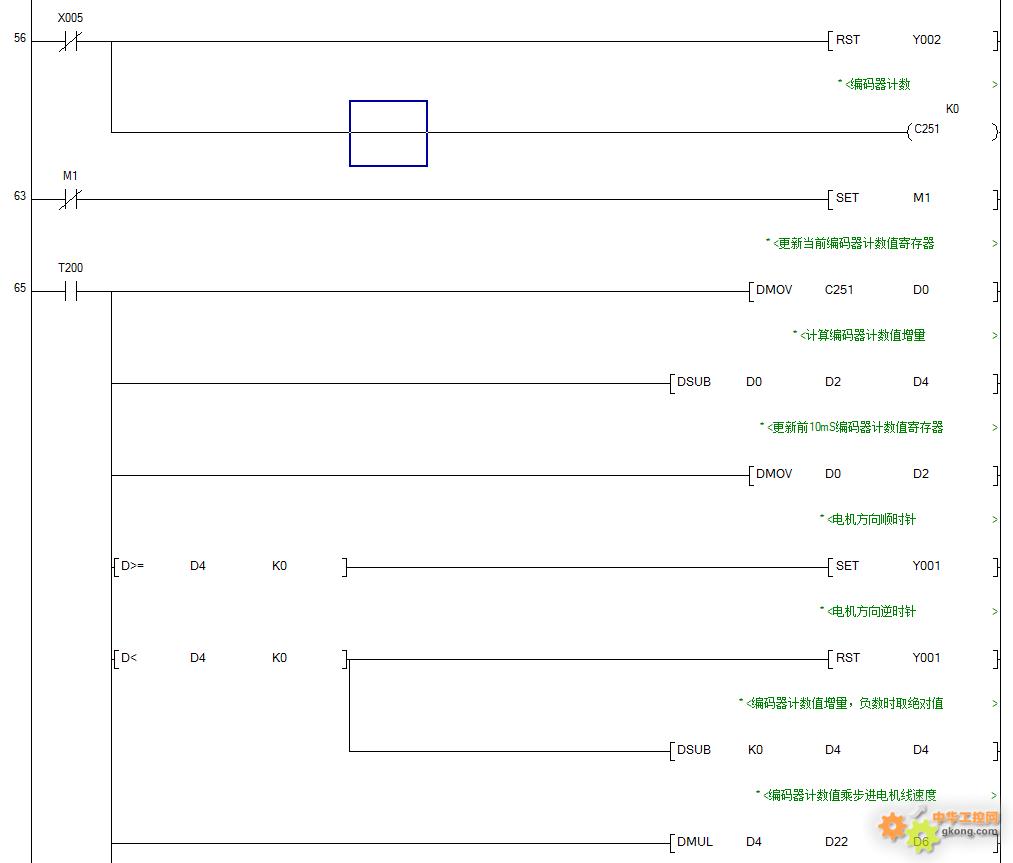

前不久就看到了这视频,感觉是挺牛的,今天无意中找到程序了,这个PLC的软件是可以用三菱软件。
大家一起学习

手轮,示教机器人(手)都是类似控制

这个C251计数频率不是太高的,相比较而言。
不过这样用,思路确实是非常好的。

那有那么复杂的程序,我以前就做过手轮调步进电机,直接发脉冲就行了。
