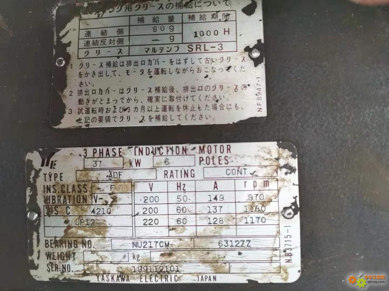

一台旧注塑机,电机烧毁,查看是日本原装200V三相电机,37KW电流149A,6极970转/分。有国产电机能替代吗?

国产6极是960转/分。

37KW、6极 这个不是事。
三相220V 这个估计要定做。
机座尺寸 这个是最关键的,否则装不上去就麻烦了。

如果安装尺寸不合适可通过制作地脚过渡板,重新加工对轮(或皮带轮、齿轮)的方法来解决,甚至可以更换电机轴。我以前国产化过多台进口电机,都很成功。

重绕不是很简单吗…

37KW的220V电压国内生产的可能比较少;

三相200V? 我么看错吧?

加变压器也可以

只更换电机,原来的电源供电不换,估计没戏,就得定制了。如果该国产的,37kW电机都是三相的380V电压等级。所以,连电源一起换就可以,但是机械的尺寸也是事儿。不如整体综合考虑。

机器在中国用的话,改动一下线路和安装基座,没啥难度,这个电机应该是液压泵动力用
