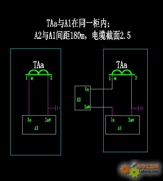

A1,A2均为数显电流表,A1与互感器TAa在同一开关柜内,A2在异地,距离A1所在柜180m左右,电缆采用4*2.5平方,是否可行?
若不可靠有何隐患?

我担心的是即使2//2.5并联作为一根线,会不会因为距离过长电阻偏大导致测量不准确? 互感器二次侧标准的0-5A电流信号。

应该没问题的,两根线并联截面绝对够用了

那这种方案适用的最远距离一般多少合适?

普通的42L6-A表已经很准了 完全可以做一下比较

普通的电流表也是可以,我主要是出于对距离的担心,因为串接的表太远了。

两个电流表显示应该同步   就近接一只表对比一下 再恢复到串联两只表  没试过 估计会有三分之一衰减

可能对于几百A的影响不大,但对于几十A的我估计悬。

几百比五与几十比五都一样

我说的是负载的实际工作电流啊
