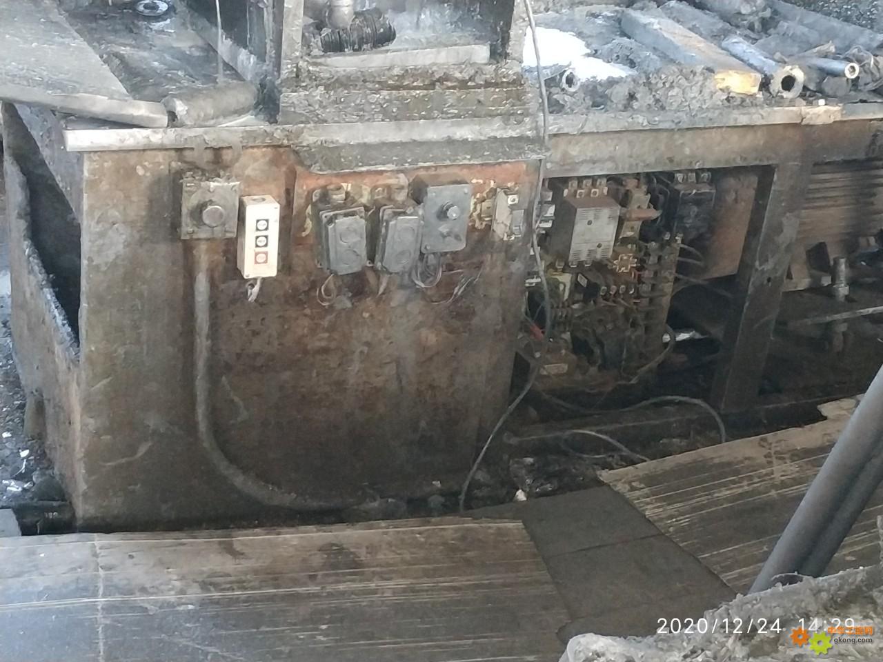

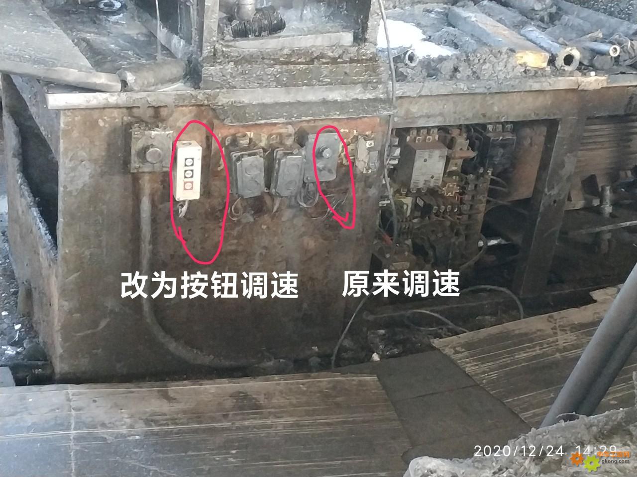

15台18.5kw变频器都是外接电位器只要工作就要不断调速三天两头就有电位器不行了一般都是不能减速停车了 都换下好几十个了 一年前我就建议它们改成按钮调速吧 最近一台变频器两三天电位器就坏了换新的就好了几天又坏了 我又和工人商量换成按钮调速吧 工人很给面子 竟然同意了 好感动

电位器不应该这么容易坏啊。电流很小很小的。
是因为频繁操作吗 ?
那可以买个好点的电位器,带旋钮的。

咨询变频器厂家了 说是主板坏了

咨询变频器厂家了 说是主板坏了 修不了了

矿山竖井老式信号站就是按钮组合的,频繁操作,比这个环境好多了,换按钮是日常工作。这种小电流低电压的地方,环境不好加上频繁操作,后面维修工作量不小。

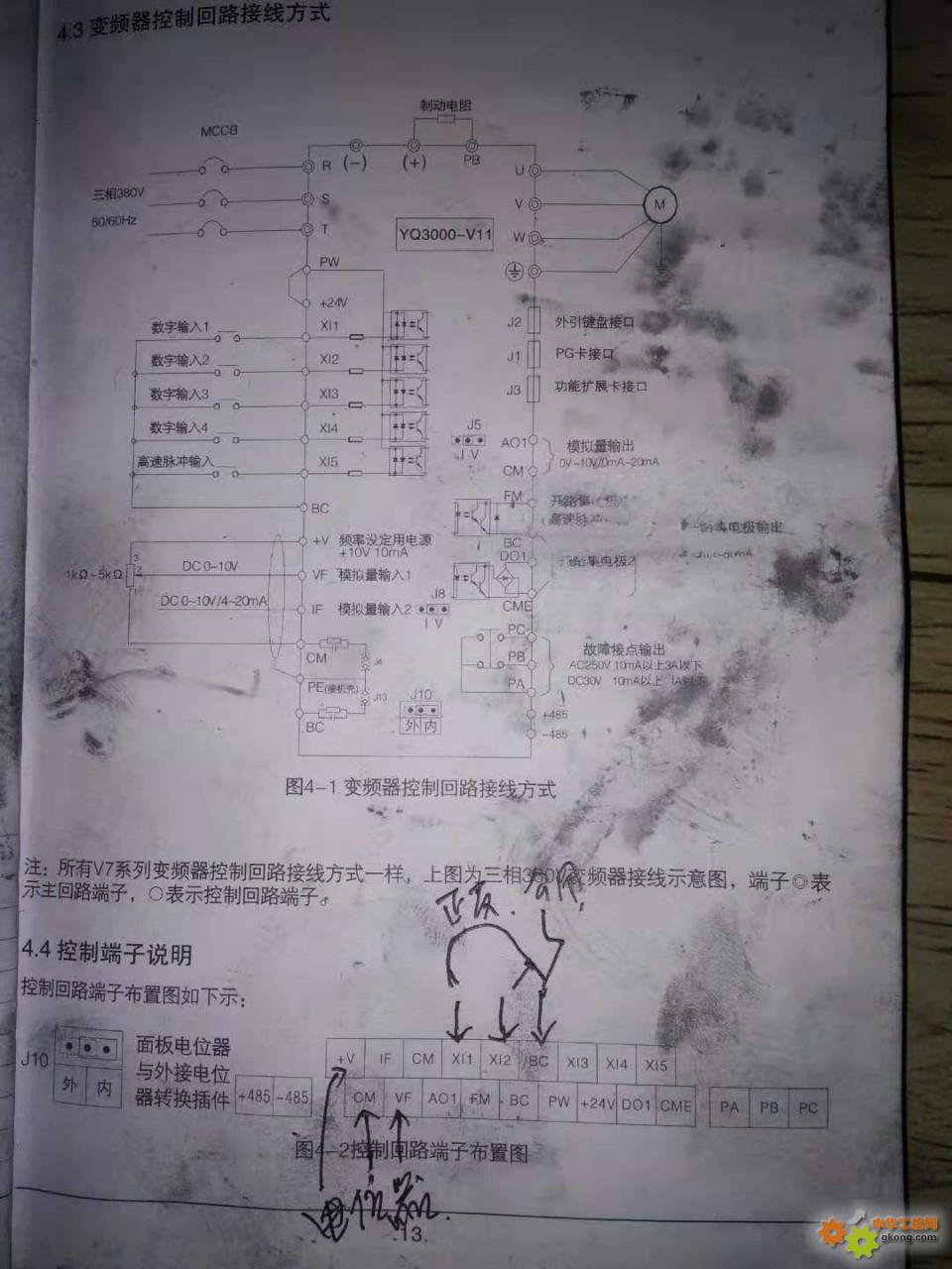

按钮与变频器是怎样连接的?我接触的变频器也不少,没见过哪个型号可以外接按钮调频率

变频用按钮来控制加减速,很常规的应用,适合多地调速
