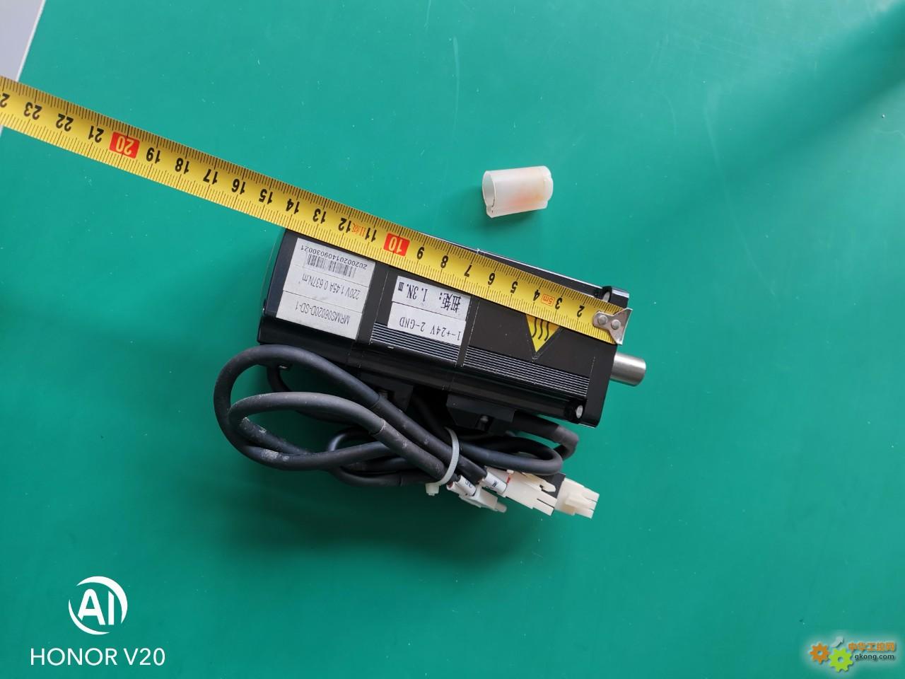

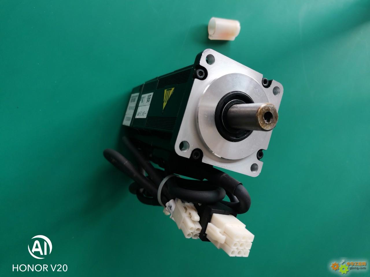

因为别人欠我的钱,拉了三百多台伺服电电机回来(不同型号的同一厂产品)。都是很新的,但是只有电机没有驱动器。现在想卖掉,但是别人问我电机用的什么编码器我却不知道,想配伺服驱动器一起卖也不知道怎么配。有没有那位大佬能告诉我,怎么确定伺服电机用的什么编码器,配什么样的驱动器。卖了好完事,留着占地方。

编码器以前是2500线的多些,现在17位的可能不少了,还有更高的
找到合适的驱动器配上。

众为兴的电机

电机的数据还是要找到,没有数据没法配控制器。

这么多数量可以找厂家吧。

要配众为兴的驱动器;单这个电机没什么用,如果能找到刚好要用众为兴伺服的人,电机便宜点脱手还行;

啥人只做马达不做驱动器?估计是给众为兴代工马达本体的吧?马达后面应该是自带了编码器,所以有两个快速插口对吧?
量大找厂家配套成套后好转手的。

就是我现在不知道怎么去配合适的驱动器,找做驱动的都叫我把电机数据给他,哎。

找了不是众为兴的厂,总是叫我给电机参数。有没有方法知道电机参数。

找了别的厂,都说要电机参数才能做。有没有别的办法,比如拆机等可以知道电机参数的。众为兴不太想搞这事要价很高。都叫我人买新的。
