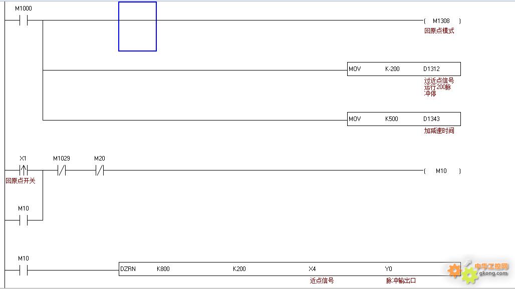

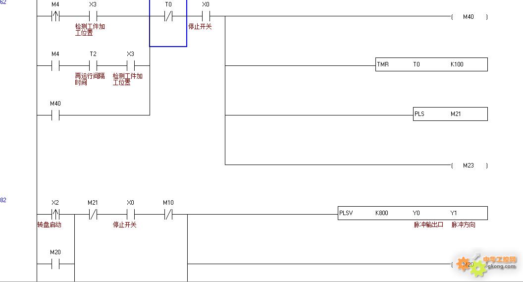

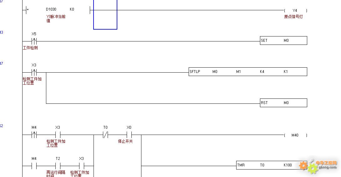

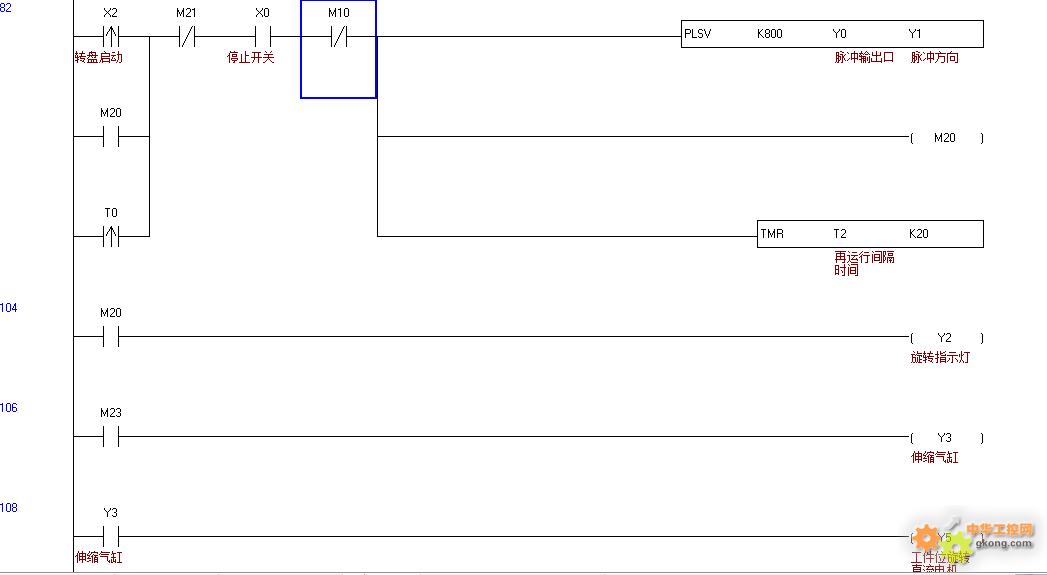

回复28楼坛友:开始我跟你的想法一样,意想中很简单,而且我最初写程序的思路也跟你说的差不多,实际上程序运行不起来。首先感应开关只有两个,一个工件检测开关,一个工件到位加工开关,转盘一直转,循环不停,加工的同时上下料。连续搞了三个晚上,都不行,后来用移位指令也卡在二次启动上,我承认我的水平就是刚入门,09年开始就接触PLC,但都是做些简单逻辑控制或X\Y轴控制,没做过大的项目,但实事就是不行。呵呵!我把程序贴出来你可以试试写一下,看看我的程序还有哪些改进的地方,相互交流,共同进步。

楼主你的M4 ON的条件是不是要x3ON了四次后才能ON,那样子在工作位的工件不是转过去了,还是我对移位的指令理解有误?

看来你对这个移位指令跟我一样也是个夹生熟,MO是起始位,你算算从M0到M4是不是刚好移动四次,我的转盘在每个工位的下面都有一个感应点,X3每转一个工位置ON一次,到第四次时M4置ON,不知你明白了没有。这个指令如果不熟,最好下载到PLC或仿真一下,监控M0到M4的值就很直观。
