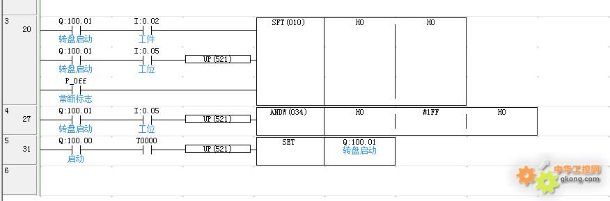

感谢各位热情回复指导!我昨天没说清楚,整个盘只有两只检测开关,2号工位检测有无工件,5号工位检测工件到位启动加工程序,其它的的工位都是空的,在加工时,同时取料放料,因为加工时间约一分钟,时间很长。
2信号检测上料,5信号工位信号

每个工位是否有料用寄存器判断,等于1有料,等于0无料;1工位做完上料动作应该就判定它有料,往对应寄存器存1,然后转盘每转动一次,用BMOV指令传到下一工位。

10楼的师傅写的程序应该可行,但是我看不懂,从没接触过那种梯形图,惭愧呀!三菱系列的梯形图我勉强还能读。今晚来试试11楼说的BMov指令,就是利用1-5工位各用一个寄存器,5工位的检测开关每检测一次就传递一次,依次把D0的数传送到D5加工,加工完复位启动转盘旋转,如此反复应该可行。谢谢你们,辛苦了!如果成功我会把程序贴出来供大家分享,谢谢!

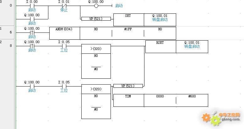

三菱的可以欧姆龙的没道理看不懂

#15楼

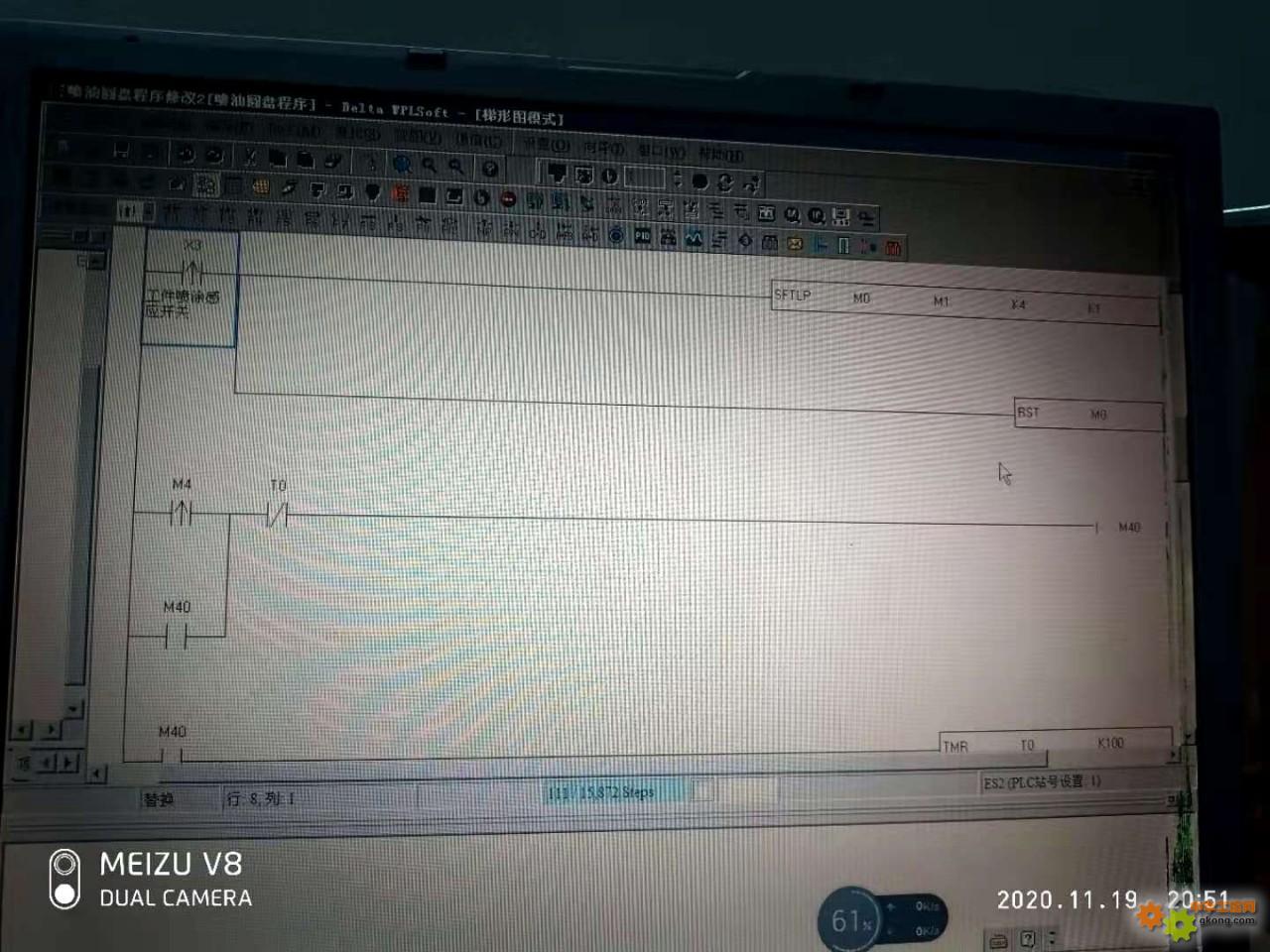

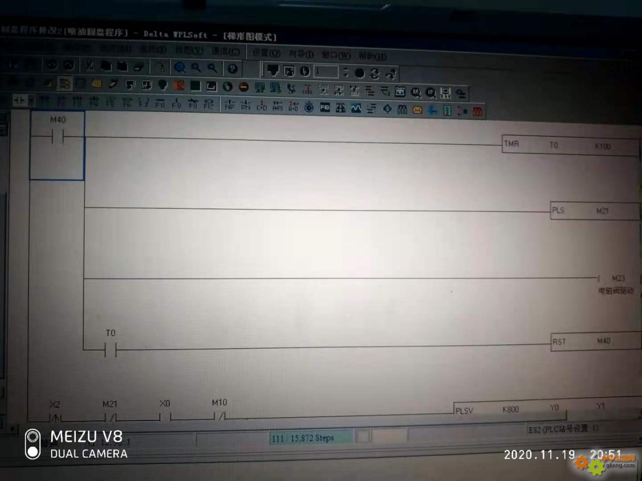

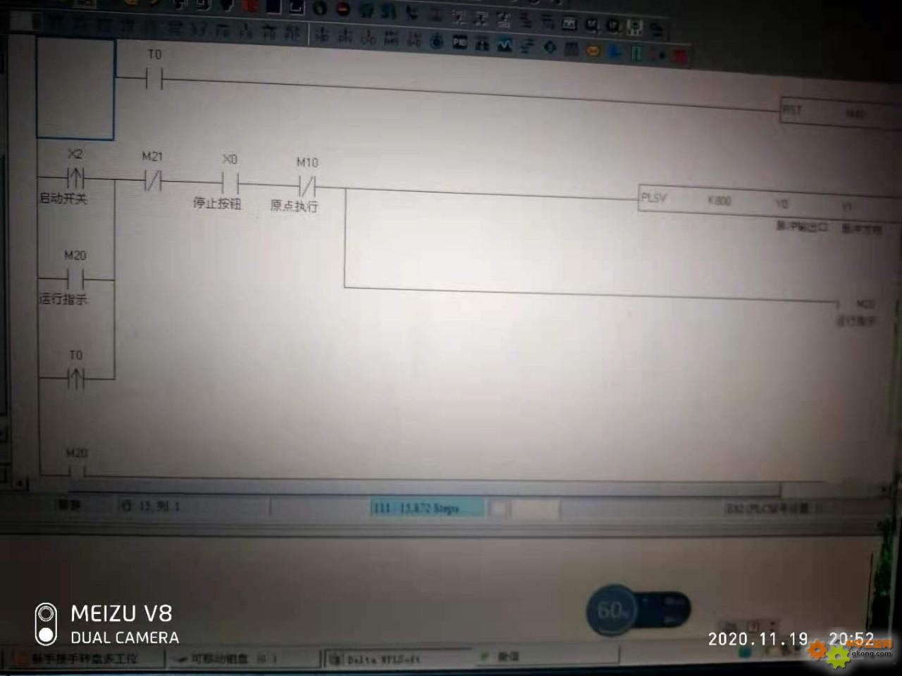

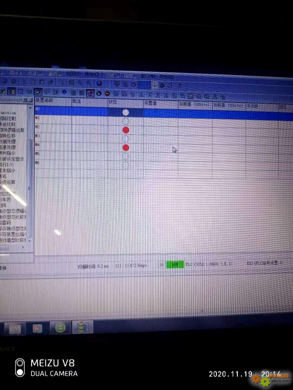

真心看不懂,只认识I\Q是输入输出点,其它的指令看不明白,看来还是得努力学习,向楼上的致敬!我今晚试了一下用SFTL左移位指令,离目标近了一步,程序下载到PLC可以检测也可以加工,但就是连续工位有工件只是第一个件执行,其它的转盘就无视,如果间隔一个工位放一个工件就能全部执行,查了一晚上,没找到原因。

监控M0到M4输出,连续的就不行

每转过一个工位,每个工位都要判断,检测的工位判断有无,将对应的位置1,工作的工位有1则进行动作流程,所有工位动作流程做完再转一个工位,如此往复循环
配备MeterLink的FLIR T425红外热像仪帮助Medite Europe Ltd加快红外检测工作速度
3059
waterbu
17
3059
作者的所有帖子(17)
2010/3/10
发表于:2020/11/19 22:58:14
#18楼
M0是第一个检测位,M1是第一个干活位,M2是第二个干活位,一直排下去,每转过一个工位,每个工位都要判断是否有1,去干活的

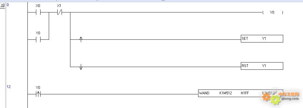

用台达软件编了一个
X0启动,X1停止,X2工件检测,X5工位检测
Y0运行,Y1转盘
启动时判断转盘有没有留存工件,有工件停止10分钟
将数据链左移1位,K9--考虑有效工位9,M512-带记忆
计时10分钟到启动转盘
台达PLC今年第一次独立使用,可能指令理解有误,加之没找到模拟,手头没PLC,无法验证
有熟悉台达PLC的见误斧正。
谢谢
