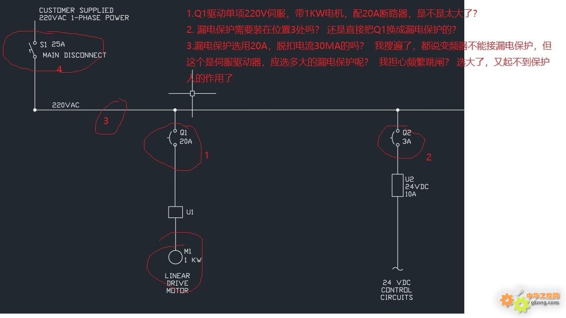

如图所示
1.Q1空气开关驱动单项220V伺服,带1KW电机,配20A断路器,是不是太大了?
2.漏电保护需要装在位置3处吗? 还是直接把Q1空气开关换成漏电保护的更好?
零件4是通断开关,感觉位置3再加个漏电保护,太浪费了
3.漏电保护选用20A,脱扣电流30MA的吗? 我搜遍论坛,都说变频器不能接漏电保护,但我这个是伺服驱动器,应选多大的漏电保护呢?
我担心频繁跳闸? 选大了,又起不到保护人的作用了
