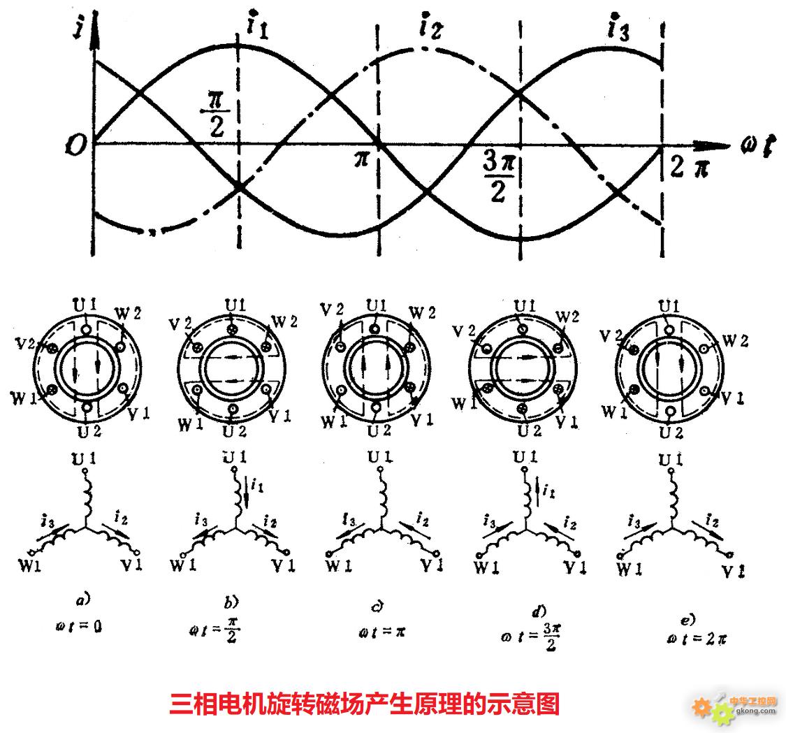

如果仅知道什么是相序还不够,还要懂得什么是旋转磁场、旋转磁场怎么来的这些理论。
由于人老眼花,记忆力也不好,就不多说了,下面就上传一个三相电动机旋转磁场产生的原理示意图让大家自己分析旋转磁场是什么回事,希望大家自己动动脑筋分析、理解这些原理,同时自己思考一下,如果改变一下相序后,旋转磁场的变化会怎样,理解一下为什么说电动机转子的旋转方向与相序有关?这些都可以从下图中得到理解(关键在于你肯不肯动脑筋分析)。

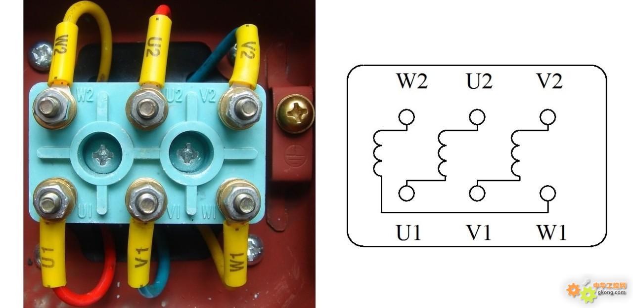

再一个就是楼主不是喜欢实践吗,但没有理论的实践不一定能得出真理。前面我曾说过,只要电动机接线端子板的各个连接端子位置、标注正确,你上面短接,下面接电源,或者下面短接,上面接电源,只要两次实践接入的相序一致,那么电动机转子的旋转方向不变,理由如下;
电动机规范的、标准的各个端子排列和标注如下图。从图中我们可以看出,上面的W2、U2、V2的相序排列与下面的U1、V1、W1的相序是一样的(见29楼的相序示意图),是不是只要你前后两次实验接入同一相序的电源,两次的电动机转子旋转方向应该一样的呢?
如果不一样,那肯定是你的“实践操作”有错,而不能怪“理论”错误!
