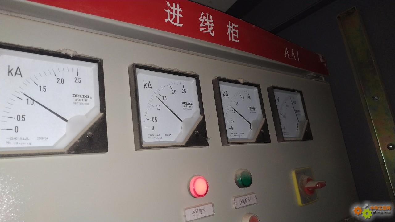

车间都是三相电机,单相负载几乎没有,为啥三相电流相差那么大
,与铜排发热有关系吗?

你可以拿钳表去测一下下面的分支线

差点看成1W多A的电流了
三相电流表都正常吗?
还是楼上说的拿钳表测一下看看。
要是实测也差200多A的话说明后面负载的确是有问题。
单相设备真的么有??

如果没有过载的话,看你三相发热不均匀,会不会发热回路的线路有接触不良现像,特别是下面的开关。

建议用测温枪或红外成像仪检测一下你的铜牌发热的来源,一般状态下,铜牌不会热到外面包的热缩管都融掉的,指针电流表不一定准确,建议用数字表测量一下具体的电流是否真是相差很多,真相差多的话就要看看负载是否存在分配不合理的状况

铜排热到这种程度不正常。

铜排,钳形表卡不住,没办法测量,这是2个电柜上的表显示值

可以测出线的分支电缆

能停电的话,先看看电流表的指针是不是都在零位,铜排发热严重,要尽快检查处理了。

再测一下总断路器输出端三相电压是否平衡,如果断路器某相接触电阻较大,则三相输出就不平衡,电流自然不相等。接触电阻较大的相发热肯定也大。
