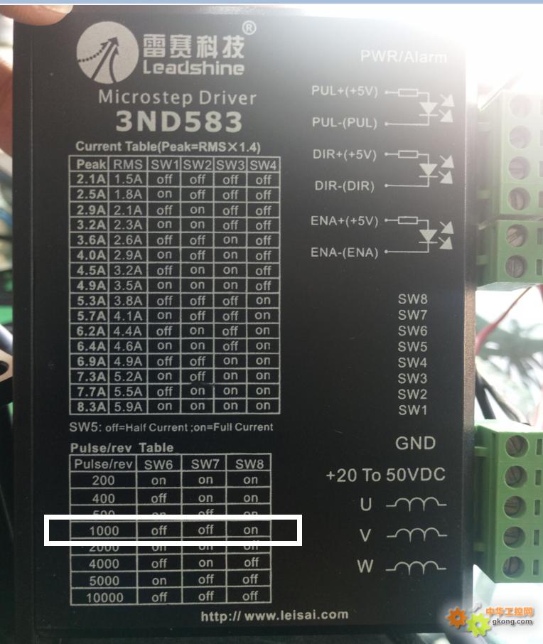

电机是FY56EM300AX的 驱动器上我按1000的细分 ,按照这个程序写进去,启动之后电机反复快速正反转
抖动 求教下
是设置问题
还是有脉冲明频率不对

M1是什么控制的?在触摸屏上设的?

嗯 是啊

抖动问题,你看一下,1、驱动器上的电流是否设置正确;
2、驱动器电源是否满足电压;
3、电机输出线接的是否正确;
4、机构负载比较重;

一般是细分设置的不合适

电机反复快速正反转抖动

用的56电机1.
1. 输出电压选的2.9A-2.1A
2.电源满足电压怎么看...
3.电机是两项四线,接驱动器U V W 还有一根黑色没接
4.没有负载 空转的

电机是两项四线,接驱动器U V W 还有一根黑色没接 这样接对吗

1.8度的我查阅了网上资料是分800 但是我这个驱动器没有800 只有1000 我设置1000 是不行 现在改成500 可以了 谢谢大佬
还有个问题 就是我用这个指令转了一次之后 是顺时针 后面几次顺时针逆时针不一定 方向乱转 是什么情况

你电机线圈到底是几根线?和驱动器是否配套?
