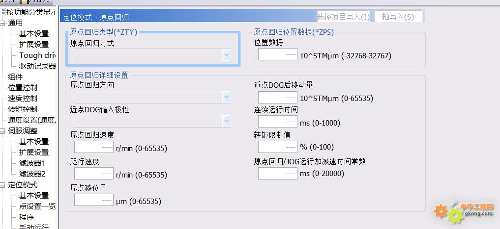

原点回归方式等参数是灰色的 不能设定
不知道什么原因

具体什么型号,JN的国内不常见
在其它界面,比如基本参数界面,这个写入选项可以操作吗?

MR-JN-10A
其他基本参数没有问题

恢复一下出厂设置 好了
