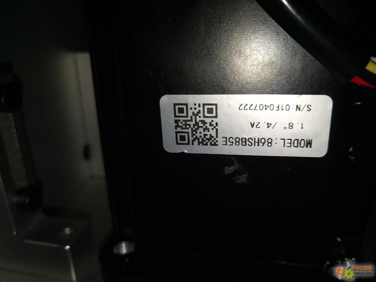

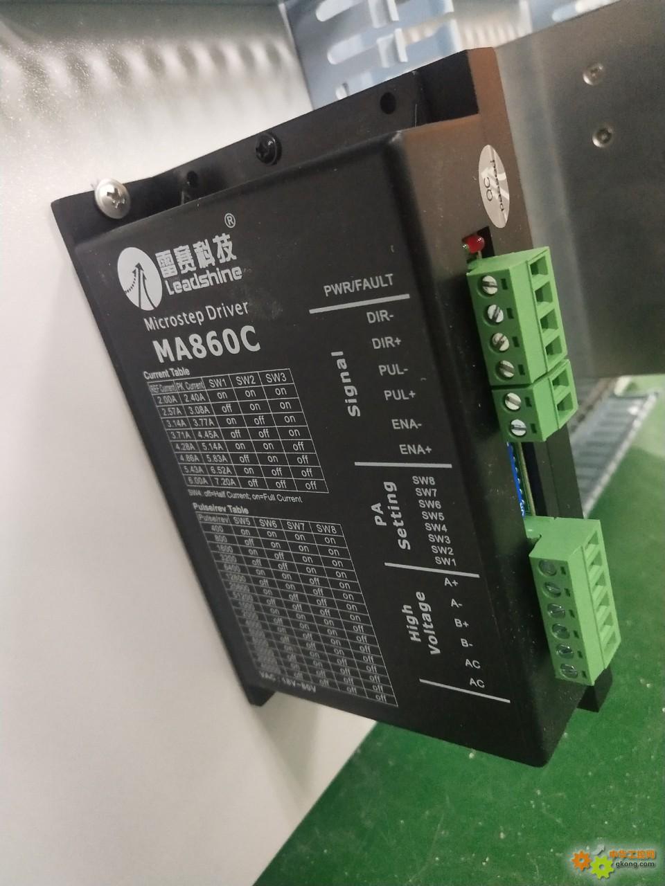

现在有款雷塞步进电机一套,在官网找不到资料,客服电话总打不通,只好请教论坛的大神指教

这不是脉冲 方向 使能都标识的很清楚了
24v一般加2k的电阻

首先电机和驱动器要匹配好。如果是控制测的接线,通过驱动器上的标识就应该看的明白的,如果是电机测的(A+A-B+B-)接线线序,可以用万用表测量线圈或是手动端接线在盘动电机轴,方法还是很多的。

说明书上说电源接Ac18到80V,难道要买个变压器220v到48v的交流电

呵呵,该买的就的买,现在双11赶快下单.

买个机床变压器就行,铝线圈的几十块钱。

要配个变压器;

说明书上说推荐 50v到70v.是否买个220v转60v的单相变压器?

建议去订做一个60V的环形变压器。
