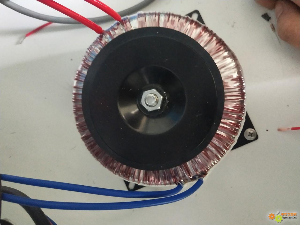

不买变压器你就没有电源呀!支持老师傅们的意见,买环型变压器……

已买回,接上去能正常用了,还有刹车的那两条线接Dc24v,如果接在这个变压器刹车不通

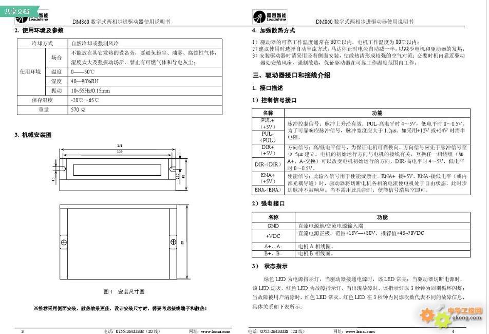

上面标了接线了,
