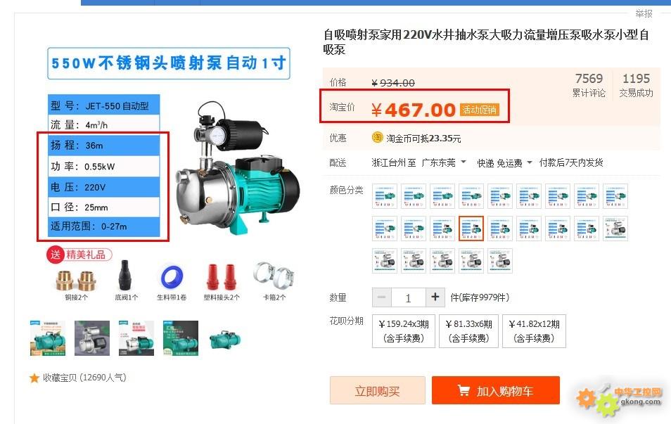

#10楼
回复 #9楼 fdarling
进出水口的管径大小没什么关系,你这个才差一个级别,加个转接头就可以了。
但我看你的配电是单相的,而备用水泵是3相的。
大家一起学习

#11楼
一楼图中的泵应该能将水抽上8楼,因为你所抽的自来水本身就有水压。

发表于:2020/10/15 15:05:18
#12楼
以下是引用小笑笑在2020/10/15 14:18:15的发言:
是的,我只是将自来水抽上去而已,自来水也是有压力的,不是抽地上水池的水,自来水本来可以去到三楼的

发表于:2020/10/15 15:07:27
#13楼
以下是引用YXBK在2020/10/15 14:11:57的发言:
谢谢!自来水表并不会因功率大的泵而有什么问题吧?泵也不会因为进水管小而发生问题吧?另外,我家有三相电的,只不过这个泵是单相,我另外想多买一个泵回来做后备而已,手头上这个1.7kw的又怕功率太大,因为泵一坏高层的七楼就没有水了

发表于:2020/10/15 15:25:00
#14楼
以下是引用fdarling在2020/10/15 15:07:27的发言:
[此贴子已经被作者于2020/10/15 15:17:02编辑过]
既然是买一台,如果是我的话,我会关照一下马云的。

发表于:2020/10/15 16:08:39
#15楼
以下是引用fdarling在2020/10/15 15:05:18的发言:
能否抽到8楼,这就要看你的水管是开式?还是闭式?开式就是有蓄水池,水泵是抽水池的水,而闭式是没有蓄水池,水泵直接连在自来水管路上。如果水泵直接装在自来水管路上,因为自来水自己就是0.4Mpa(40m扬程),水泵仅是加压而已,抽到8楼应该没问题。

发表于:2020/10/15 18:40:25
#16楼
以下是引用pan_xiansheng在2020/10/15 16:08:39的发言:
能否抽到8楼,这就要看你的水管是开式?还是闭式?开式就是有蓄水池,水泵是抽水池的水,而闭式是没有蓄水池,水泵直接连在自来水管路上。如果水泵直接装在自来水管路上,因为自来水自己就是0.4Mpa(4m扬程),水泵仅是加压而已,抽到8楼应该没问题。
谢谢指教,是闭式的,只是为了增压而已,看来那个进口泵还是可以买的

发表于:2020/10/15 20:00:36
#17楼
回复 #15楼 pan_xiansheng
0.4MP的水压自己就可以上40米,还需要增压泵?????

发表于:2020/10/15 21:39:15
#18楼
以下是引用高雅的雅在2020/10/15 20:00:36的发言:
你说的非常正确,确实可以达到40M,不过,要求水管的阻力=0,40M纯粹是克服重力能够达到的高度!水管没阻力?弯头都没阻力?阀门也没阻力?

发表于:2020/10/16 7:59:04
#19楼
以下是引用fdarling在2020/10/15 18:40:25的发言:
如果按照你9楼所述,是将家里自来水管的水抽上去应该可以,先前一直以为是没压力的。
