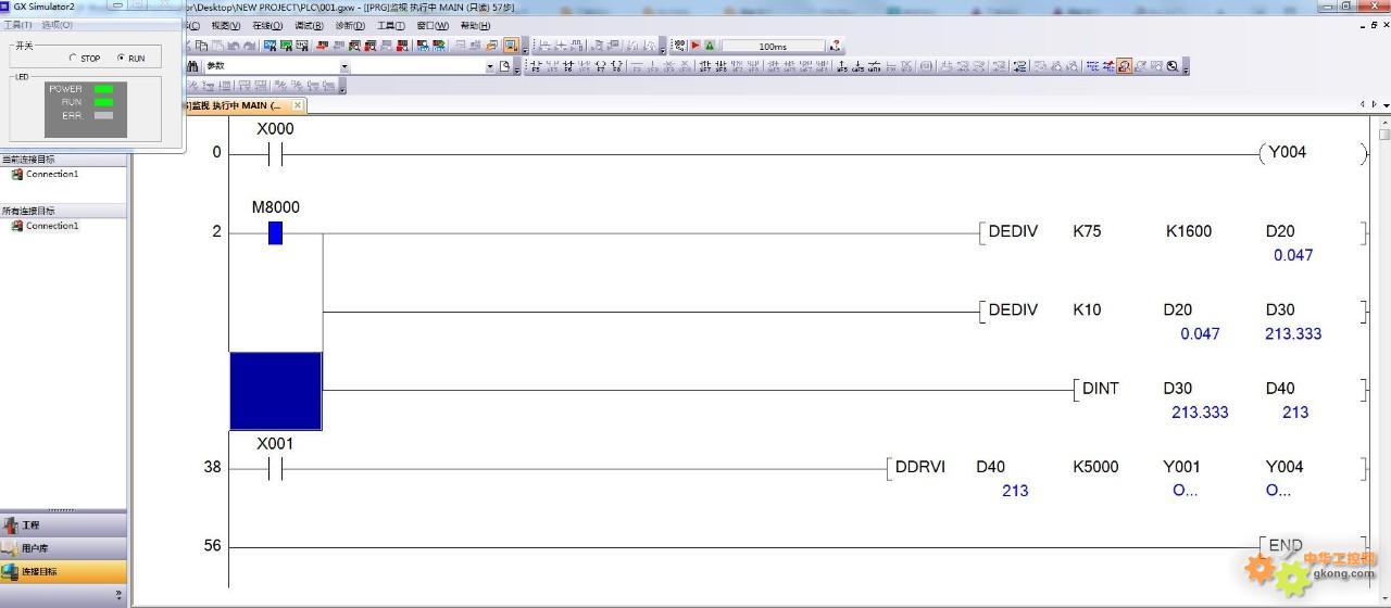

各位老师好!请问在三菱FX3S plc中要计算几个数的除法,先要算出75除以1600等于0.046875,把结果传送到D2中,然后再要计算10除以0.046875,把结果传送到D4中,请问要怎么样实现啊,看资料说是要先把十进制数转化成二进制数再来乘除,然后再把结果转换回十进制吗?还有除式中有带小数点的数应该怎么处理呢?多谢有人能指教我一下

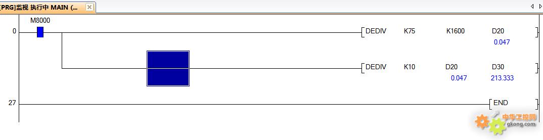

发表于:2020/9/10 15:00:46
此款PLC支持浮点数乘除法指令的话,直接计算,没必要转换。

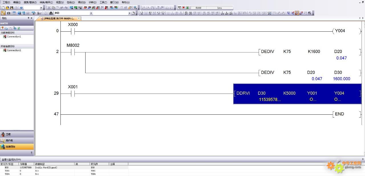

发表于:2020/9/10 15:28:27
回复 #2楼 YXBK
多谢老师您的指点,可是我编了个小程序如图中,为什么在执行DDRVI命令时那个D30的数值变得很大了呢,不是我想要的1600啊

PLC内本来就是二进制的;
小数的需要用浮点运算;

发表于:2020/9/10 15:36:09
DDRVI能用浮点数吗。估计不行

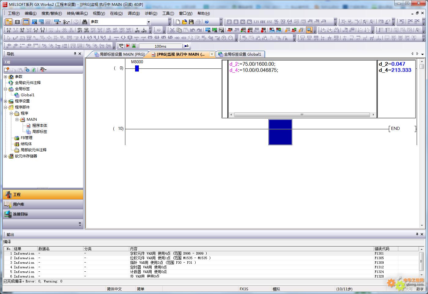

刚才试了ST,感觉好麻烦,
先得全局变量定义一个浮点变量,地址指定D4,才能使用。。

以下是引用豆豆淘518在2020/9/10 15:28:27的发言:
DDRVI不能用浮点数,需要转成整数
DINT D30 D40

发表于:2020/9/10 15:57:04
回复 #7楼 YXBK
果然如老师所说,改了之后就OK了

发表于:2020/9/10 15:58:07
回复 #7楼 YXBK
结果如图
