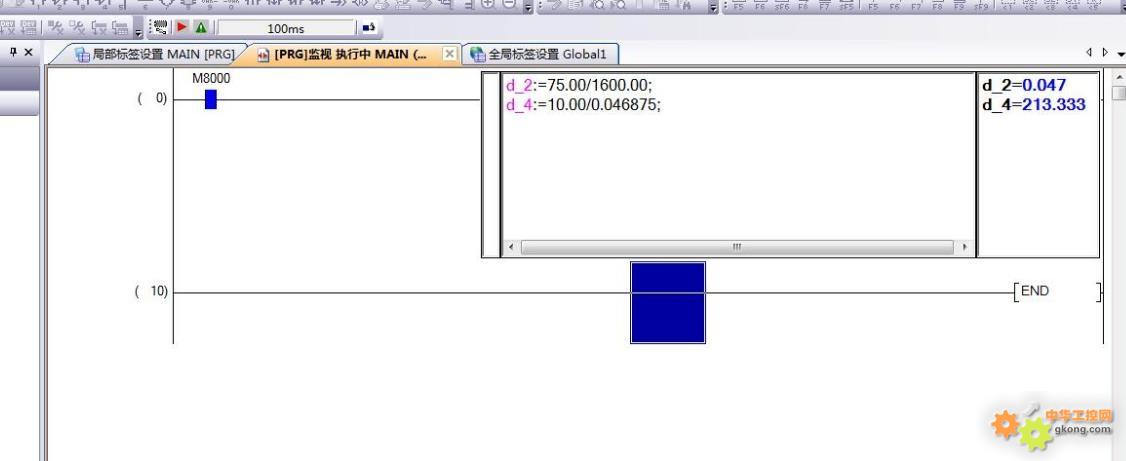

回复 #6楼 bnnyygy
可以加括号连除的
:=10.000/(75.000/1600.000);
大家一起学习

以下是引用YXBK在2020/9/10 16:11:06的发言:
可以加括号连除的
额,这个知道。只是觉得不够智能罢了。
不过玩codesys运算前,也要定义操作数类型,其实也差不多。

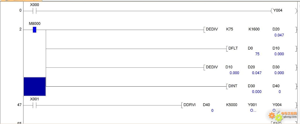

回复 #11楼 YXBK
老师好!现在又有一个新问题,要把触摸屏输入的一个整数比如说是75转换成浮点数75.000,怎么就变成了0呢,如图

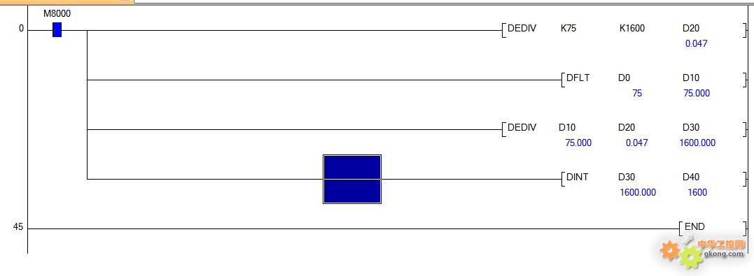

#14楼
其他地方有没有用到D10,另外你是不是还没下载到PLC里面去。

#15楼
回复 #14楼 YXBK
老师我刚才自己弄明白了,是因为我在触摸屏里把那个输入数值框里面的数值D0的格式没有设置正确,为16位的无符号数字,我现在把它改成32位的浮点型,就可以不用经过DFLT指令转换了

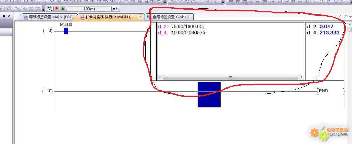

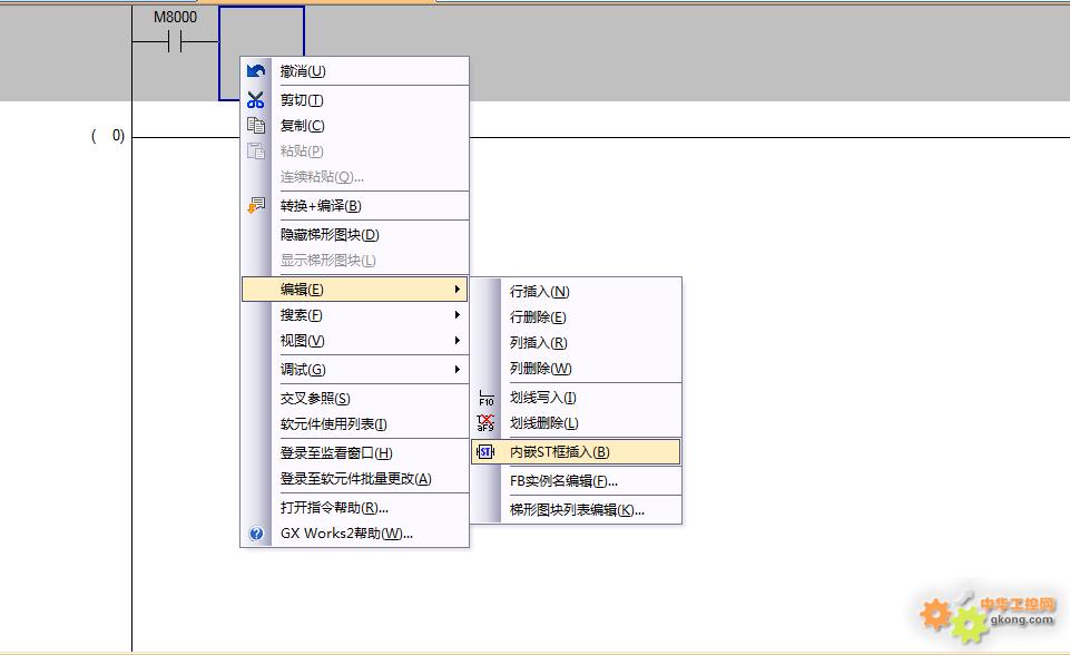

回复 #6楼 bnnyygy
请问您这个画圈内的是怎么弄出来的啊,是不是有点类似于一个打包好的功能块什么的,方便主程序随时调用的意思是吗

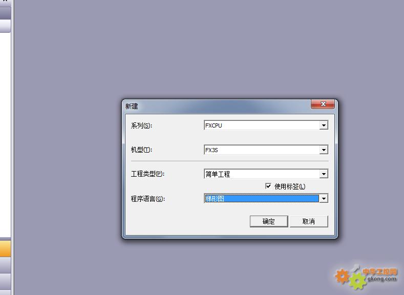

回复 #17楼 豆豆淘518
看你好像是计算伺服位置啥的,一般用电子齿轮搞吧。尽量不要自己换算,太麻烦了。
