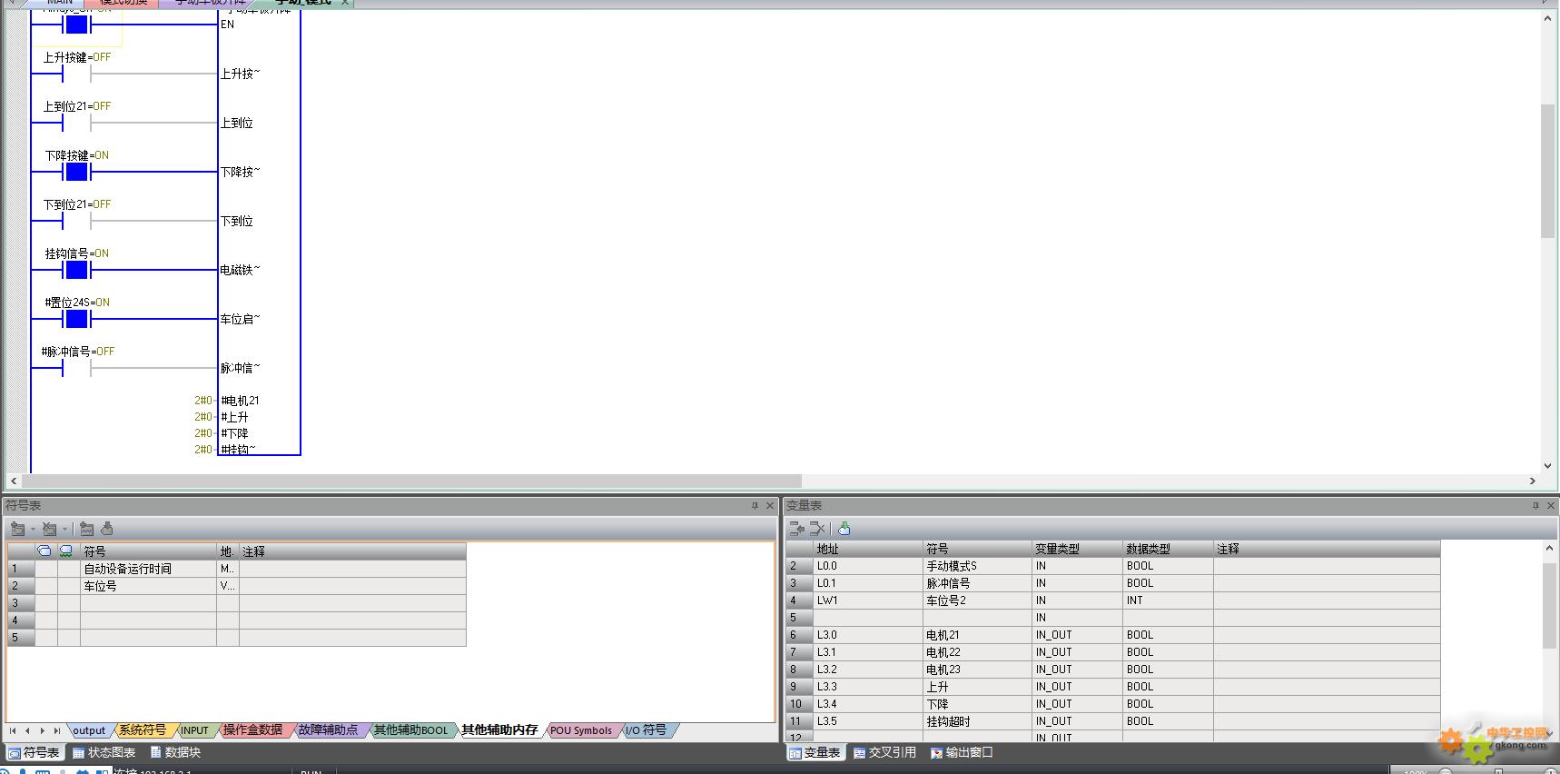

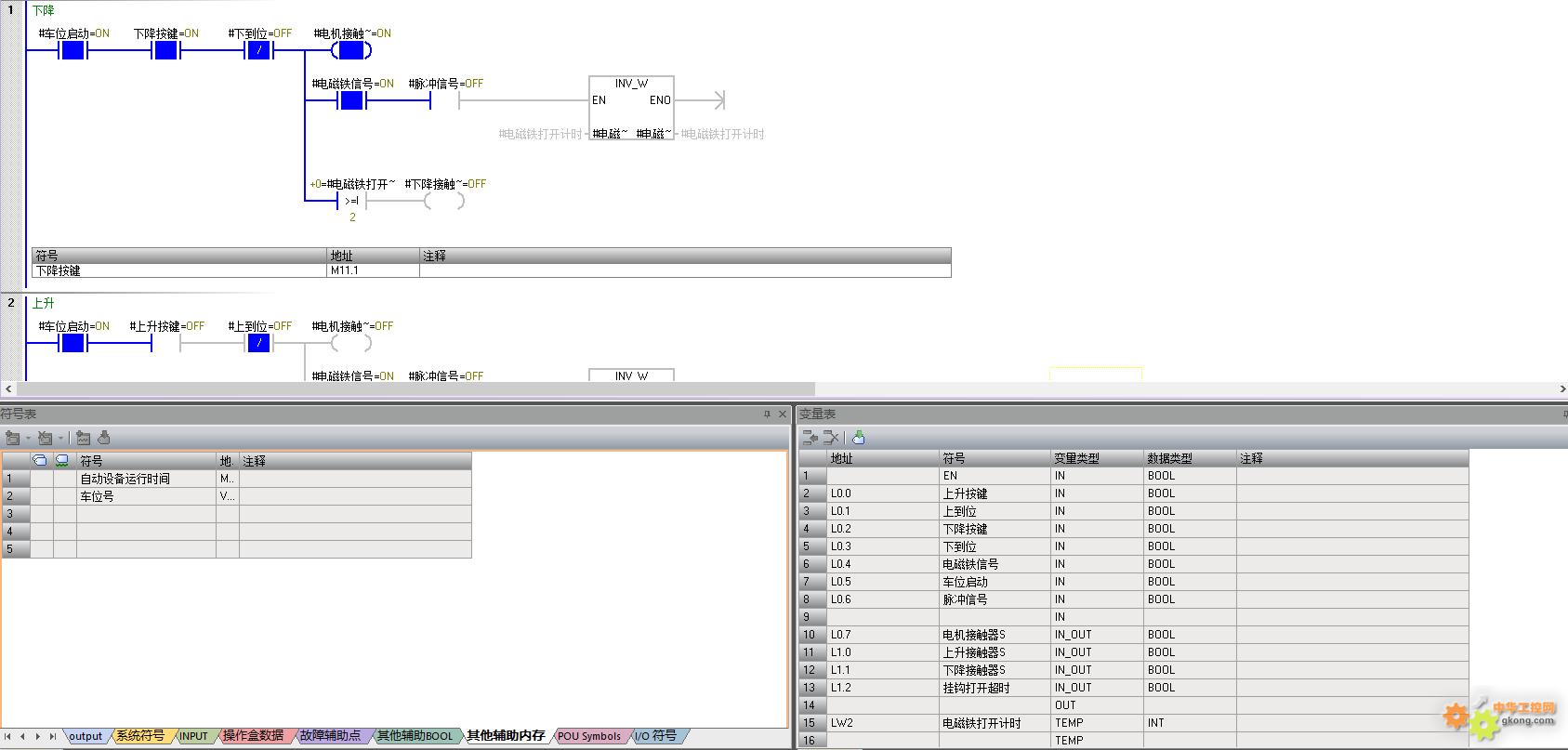

各位高手,为什么子程序内有输出,调用子程序之后,输出为0呢?调用子程序的程序本身也是子程序,被Main调用。
感觉西门子的子程序使用起来约束很多,总是出现奇怪的逻辑现象,谁有关于子程序使用的注意事项的文件,或者视频学习资料。
这个程序的Main就是调用各种子程序,基本结构是:Main 调用 自动子程序,自动子程序 调用 动作程序 ,其余的以此类推(手动和报警功能块都是一样)。有啥要注意的吗?

当然有问题了,第二张图片显示电机已经有输出了,为何调用的子程序块中的输出却为0,还有子程序内的自加1一直在清零,根本加不上去,搞不清楚咋回事啊

子程序多次调用不要用定时器,上升沿。
建议都用IN_OUT变量,把变量换成IN_OUT试试,估计就OK了。
http://bbs.gkong.com/archive.aspx?id=480716
我之前遇到的问题,子程序也没有多次调用,逻辑异常,换成IN_OUT就好了。
200 SMART的子程序感觉就是各种限制太多,上升沿+定时器都不能用,很蛋疼。

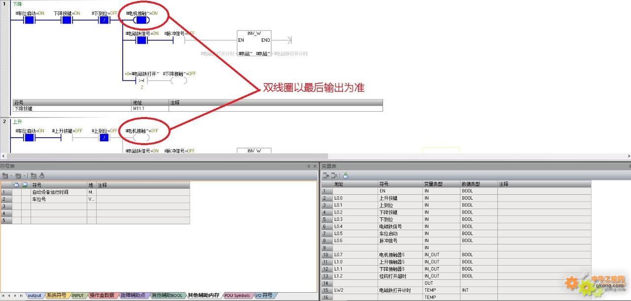

你确定不是双线圈输出了?

这乃是正解呀!确实是因为重复输出造成的。不过还有个问题,在不同的子程序中,我在IN\IN/OUT\OUT\TEMP中定义的局部变量名称如果一样,会出现混乱吗?还有在子程序中写自加1的指令,然后通过外部的脉冲触发其计数,为啥脉冲一过来,自加1指令数据一下子能涨好多。

如果这输出在不同的地方被使用,那就要看执行它的时机,你在这个子程序置1,离开子程序,其他地方又置0,最后就以0体现。
后来的问题,自加一?没有条件吗?后来的脉冲触发就是条件,脉冲快计的就快很正常的。
