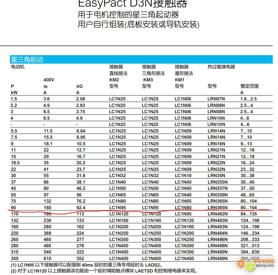

现有两个150A,一个115A接触器。可以用在90KW风机星三角启动么

可以,150 做主接触器和角接触器,115 做星接触器,注意接线方式。

国产的品牌最好主接触器用170的。

就算可以吧  已经小到极限了  最小的用在封星

接触器有点小

星三角启动,封星接触器短时间工作,接触器电流与电机千瓦数一致,另两个主接触器是千瓦数的1.732倍。例如:电机30KW,封星接触器30A,对应规格是施耐德LC1-D32;两个主接触器是千瓦数的1.732倍30*1.732≈52A,靠近标准是LC1-D50,这个如果是一天启动1-5次的话,就是这个接触器了,如果是较频繁启动(1小时启动5~10次),接触器均需要增加一档,封星接触器D50,主接触器D65,如果是频繁启动的话(例如3分钟启动一次),主接触器按照千瓦数*3,封星接触器按照千瓦数的1.732倍——不过,星三角启动不支持频密启动的

90KW的,你这个接触器一点问题都没有!这样算那样算的,算个鬼

品牌要求施耐德的,无法用软起或产品的啊。
主接触器用170的,其他的用150的可以不
