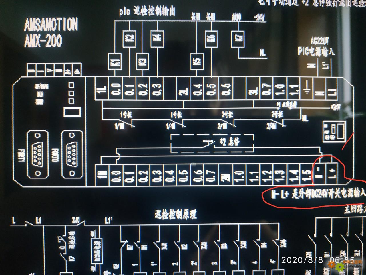

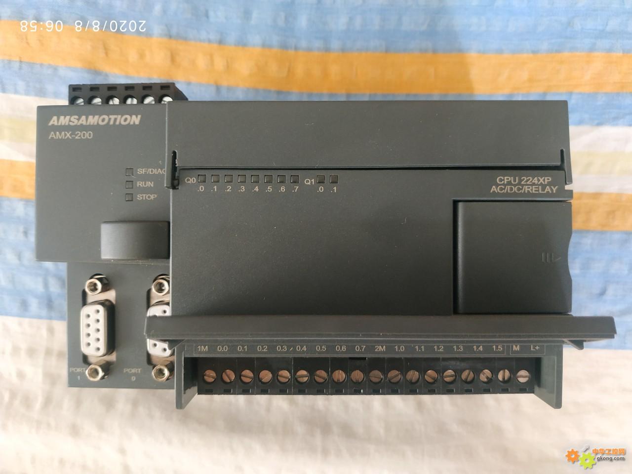

发表于:2020/8/8 7:03:14
仿西门子T200
是这里吗

通电后先测量下这二个端子是否有DC24V电压;有了就说明是向外供应的;

红色框框处!

右下角L+ M,正版的是向外供电,容量很小,仿的不知道

找出产品资料看看,2图不是厂家出的,出图人如果正确了解产品,这就是外接DC24处

这个是内部输出的电源,你也可以不用这个电源 在1M这样的公共点接外部电源就可以了

奇怪 有说这里是输入DC24伏

如果是交流220V输入,那么红框圈处就是外接供电电源,容量极小,不建议带很多传感器供电。

或许这就是仿品与真品的区别

你是不是PLC电源是24V的?那种才需要接入DC24V
