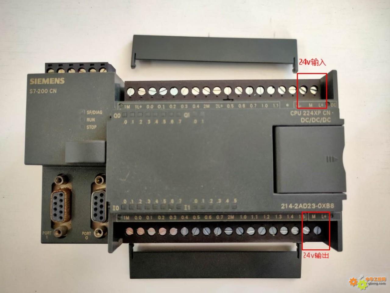

你是不是PLC电源是24V的?那种才需要接入DC24V

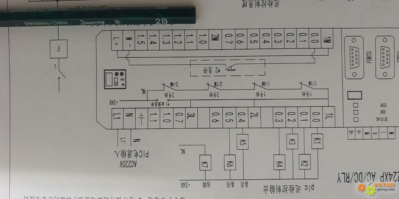

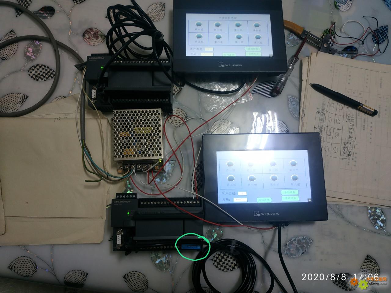

问厂家一会说是输入24伏  一会说是输出24伏 一会又说接不接都行  急了
啥也不接了    1L  2L  3L  接开关电源正极

你这图纸上不是说的那里就是外部24V输入点嘛

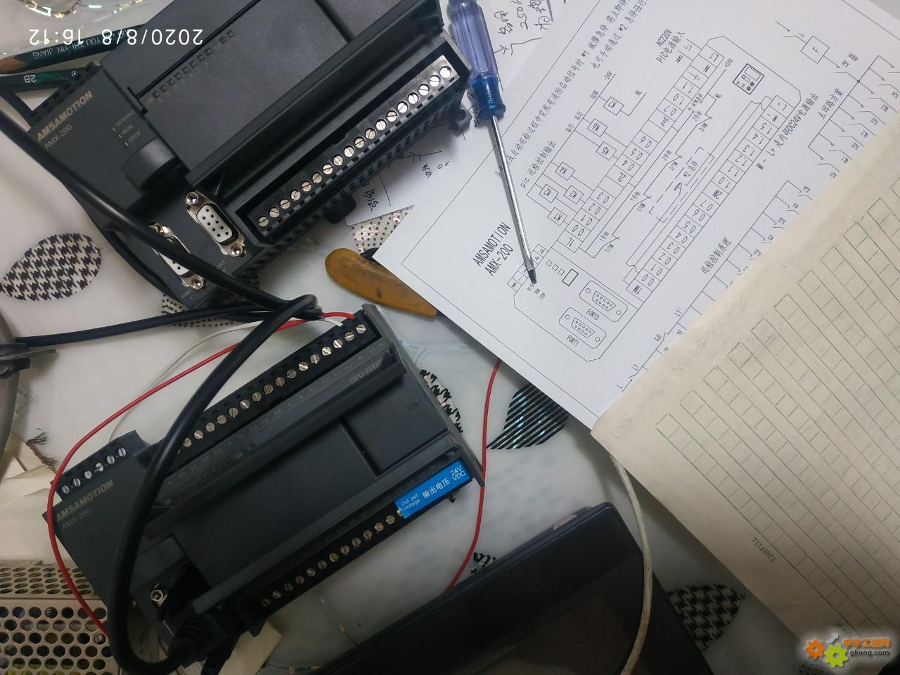

这个问题厂家算是说不准了他自己都标注了
 这水平 我算服了

基本上是仿造的200
正常下面的L+ M是输出的24V

11楼标注的是正确的,楼主的图纸与实物不符,图纸的电源是AC220,实物的电源是DC24V

知道是仿制的   起码厂家要知道基本接线 而且上面已经标注了
企业形象让他弄的一点都没有了
