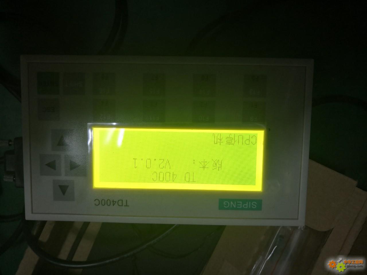

请大神支招感激不尽,之前的文本显示器已经没用了,现在装了一个上去显示无参数块

确定通讯线是正常?

是正常了,我关了PLC文本显示器能显示PCL停机

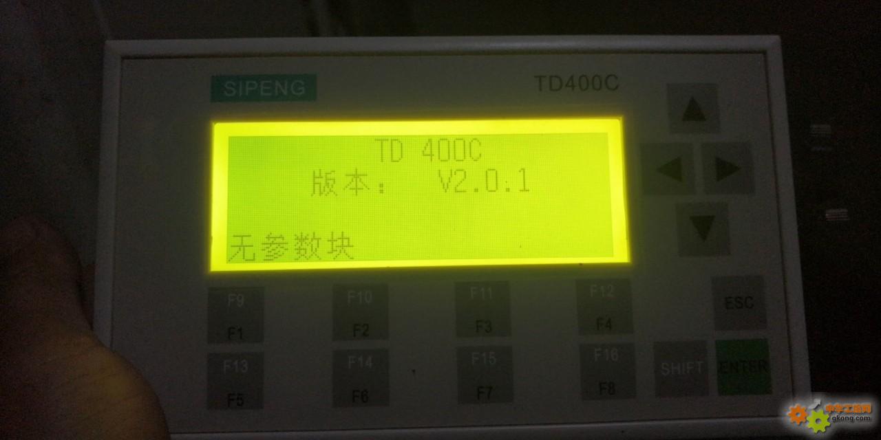

参数块地址也调过了,始终显示无参数块

是不是里面参数没了

我估计也是,我买的是一个新的文本显示器,我是小白鼠第一次接触这个东西

确定参数块地址和原来一样

参数块地址我也尝试更改过了,始终显示无参数块。之前的文本显示器坏了拿去修没有修好

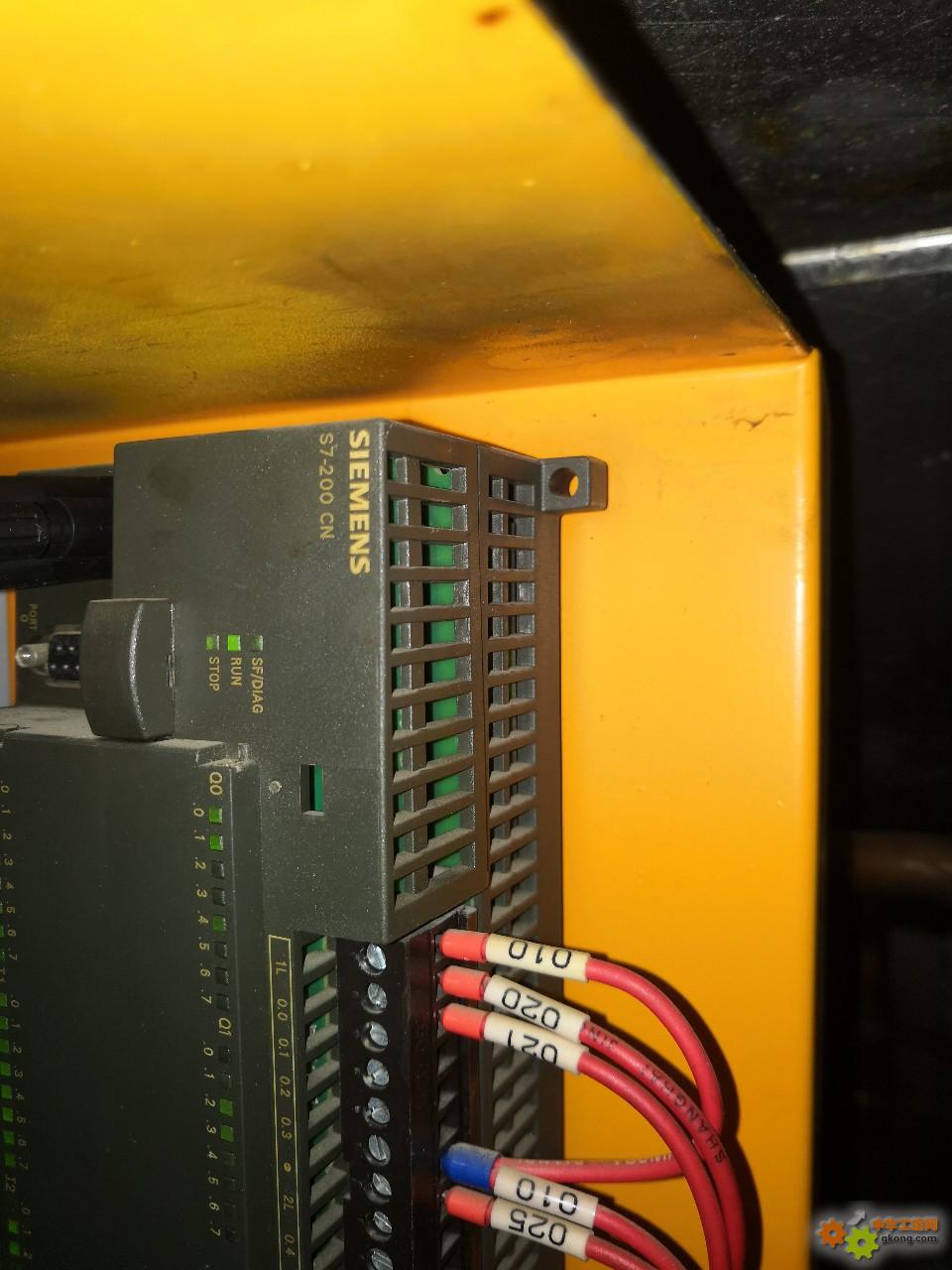

显示的内容是在PLC上的,你PLC没换过的话,只要参数块地址设对就会出来了;
