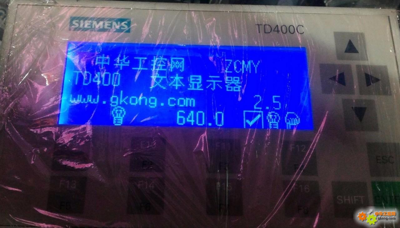

有的人说文本显示器里面要写程序才能显示,参数块地址我也不确定是多少了,之前的文本显示器就显示湿度还有温度数值,版主能不能帮忙搞定呀

呵呵;能显示PLC状态说明通讯的参数及地址都是对的;
那么不对的就只是TD400里面的设的参数块地址;
找版主,版主也不可能能猜测出你的这台地址是多少;

版主编程软件和编程线我都有,PCL我也拆回宿舍了,有啥办法能知道参数地址了,第一次接触这个TD400C

版主像你这个文本显示器显示的内容比如说中华工控网这些字符是写在PLC上面的吗?

3种方法:
1是原来的还能显示能通讯,直接在原来的上面查看参数块地址、然后新的这台设成相同的;
2 PLC程序读出,也可以看到参数块地址,前提是你PLC没有密码;
3 上面二种办法都不行,那你只能一个个设置过去慢慢试了;试个上千次总是能试出来的;

程序有密码,那个旧的之前是屏幕不显示,只有背光灯拿去给电子城修了一下插上去也是显示无参数块

plc程序读出来。看文本向导里面。

电脑和PLC连上了,能在电脑上控制PLC启停,PLC程序设定有密码不能上载到电脑上,文本向导也试了,感觉文本向导在操作完成了没有通讯给PLC
