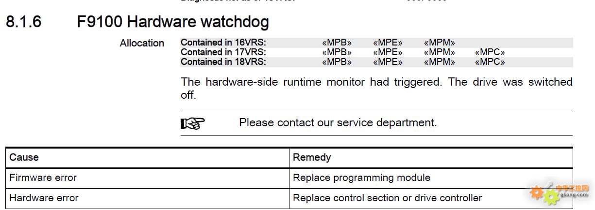

你好 HCS01.1系列报警F9100 是什么意思

回复 #5楼 918992542
