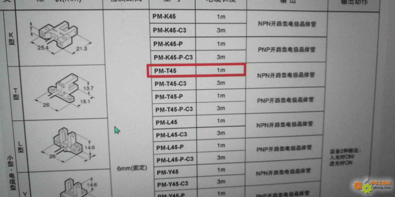

我在学习的时候,老师告知NPN型传感器输出0V,PNP型信号线输出正信号,而松下PM-T45NPN型光电传感器的输出为什么是正的?

你可以这样理解,
NPN是吸收电流
PNP是输出电流。
这样好理解了吧。

不是的,黑线是入光ON,白线是遮光ON,之前没看认真看,思维定式了。。。

不明白“黑线是入光ON,白线是遮光ON”?不会吧,这个很好理解的

有些光电开关是有分挡光和见光的

应该一个NC 一个NO,NPN和PNP和这个没关系。

都是输出负,黑色是入光时输出,白色是遮光时输出

你认为NPN就一直0?

这个,可以通过加上拉电阻或者下拉电阻修改极性,不过会影响应答速度等等
