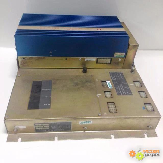

- 1971年,Allen Bradley公司的工程师Odo Josef Struger和Ernst Dummermuth开发了新一代控制器取代之前的PMC,型号为Bulletin 1774,命名为 Programmable Logic Controller (PLC),采用专用的编程终端T3 ,该结构申请了美国专利US3942158。Odo Josef Struger后来成为IEEE会士,Rockwell公司技术副总裁,为Allen Bradley公司的PLC架构设计和PLC编程语言国际标准的制定做出重要贡献。
(AB公司的 Bulletin 1774 PLC)
