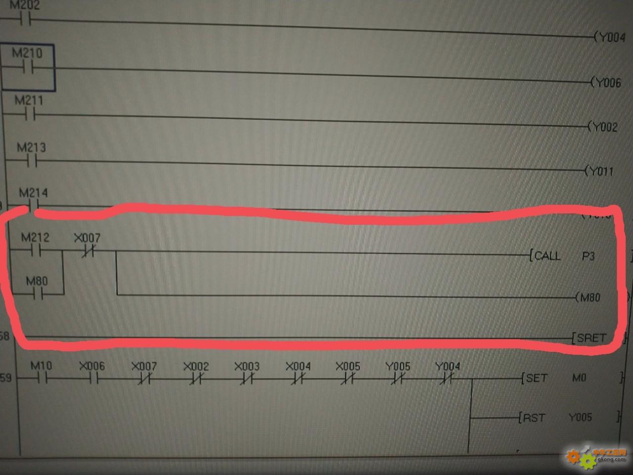

300行的小程序,国产Fx1N。
往返小车,x6为起点,到x7返回(x7为长行程气缸上某个位置)。x7为干簧管式的接近开关,线速约2米每秒。
小车经过x7,PLC上的指示灯有闪一下。
慢速时正常。
0v接条软线,扫过x7都正常(各个相关Y断电)。

应该是开关响应速度不够吧 或者用脉冲捕捉功能

2M/S的速度。先考虑干簧管能接通不。

能否考虑用中断的办法,或使用高速计算器,比较超过某值就认为输入有效之后复位处理。
或者增加档铁长度,且可以前后调整,以迁就plc的IO刷新时间

PLC灯闪一下说明干簧管问题不大。
用中断试试

接通时间太短了,用中断或高速计算器.

国产的FX1N,很多不支持高速脉冲输入。需要跟卖家确认

几个方面都可以试试
可以把信号输入滤波器的时间调短一点,提高输入相应速度。
气缸的往返行程有很大的弹性,即使到达限位,立即停止,气缸仍然会多走,要增加限位的宽度,延长X7的信号响应时间。
程序方面,可以用 X7 置位 M100,再用M100取调用子程序。 这样会更可靠!

目前想起:X7的灯快且不够亮。换个霍尔的试试。

这个你计算一下脉冲频率,普通扫描周期按照1mS计算,还有IO刷新最少应该3mS,也就是最高250Hz估计是极限,加上国产仿冒产品,性能再降到40%,所以100Hz顶天了
