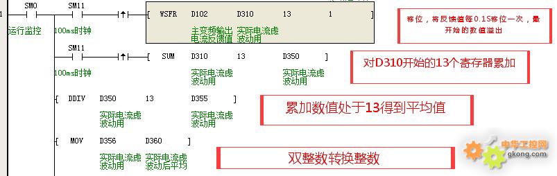

PLC型号SMART200  SR20,软件版本V2.04
smart200用485通讯读取变频器输出电流,存储于VW0内,由于输出电流波动较大,希望能将此值滤波,
我一直玩的三菱和仿三菱,没玩过西门子,
三菱的方式,用SFR指令,将vw0内的值循环写入VW100~VW109内,再将VW100~VW109内的值累加,再除以10
西门子没找到传字的位移指令,也没找到累加指令,求助解决方法

每次VW0+VW100=VW100,10次后VW100除以10。
不需要位移指令。
另外,你确认VW中能放10次的模拟量值而不溢出?

这是我用英威腾PLC做的一个取平均数程序,大概就是需要达到这样的效果,但是西门子没找到相应的指令

我这个设备是绳锯机,绳锯是锯齿状的,所以在工作的时候,电流波动会比较大,只能在程序里面强行滤波

英威腾滤波程序

以下是引用362775017在2020/6/20 10:32:21的发言:
赞同2楼的.不知道强行滤波的意义.
所谓滑动平均(窗口).
比如10次,采集数vw0,记录数vw1~vw10,平均数vw11.指针vw12.vw12从1到10,把vw0存到vw[vw12],vw11=和/10.
和移出是一样的效果.

求和也是一个麻烦事,西门子没找到多个数去和的指令
