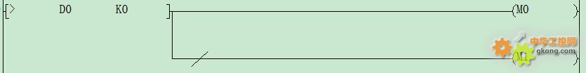

今天在千呼万唤中写上了第一步启动程序 现在就是if语句 该怎么写 有大哥帮忙解答一下不 大恩不言谢

在梯形图中使用比较指令

比较指令 是哪个代号啊

看你判断条件是什么了,数值量当然用比较指令,数字量用常开、常闭就可以了。还有很多,也可以用条件跳转指令,一般比较指令都是comp标示,具体要看你PLC品牌。

大佬 我用的是Q系列模块 现在就是把供料送到平面 用感应器检测是否有料应该用什么指令呢

怎么感应到的?传感器通还是不通?

if
你倒是说说看if啥,不然人家怎么说呢!!

if语句等同于PLC的比较指令,比如说:
以下指令:当D0 > 0时,M0=1,否则M1=1

感觉既然学梯形图,就按照梯形图的思维来解决问题。
IF,判断条件,符合条件,进行对应的下一步处理。
