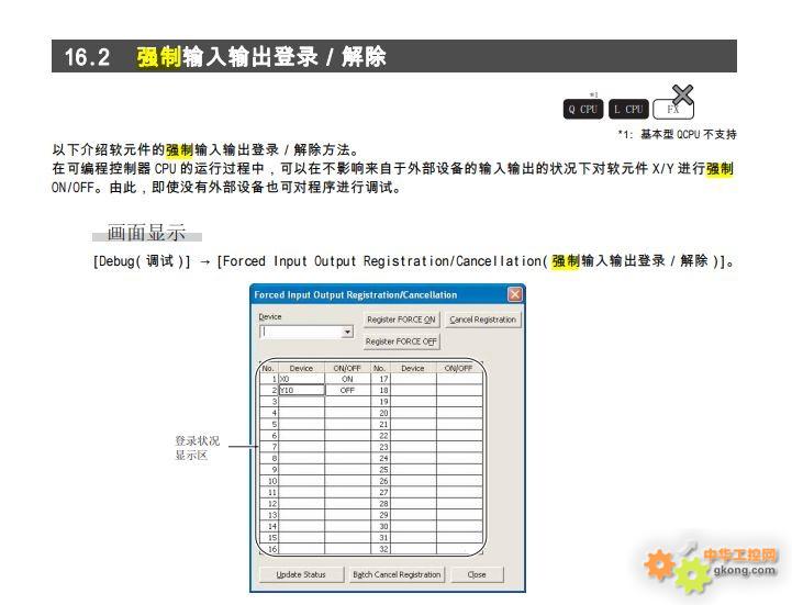

你好 我换了,别的输入点还是不行。我用欧姆龙也是可以的,我记得三菱应该是可以的
三菱可以的,但是有条件:
1、GX Works2不支持FX系列的强制。
2、要想对FX系列进行输入强制,需要使用GX Developer软件。
Good Luck~

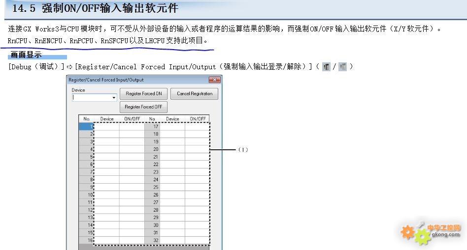

的确,GX Works2不支持FX系列的强制对于在线监控调试相当不方便。
不知道GX Works3支持不支持?

GX Works3软件同样不支持IQ-F系列,你需要IQ-R或者IQ-L系列。
